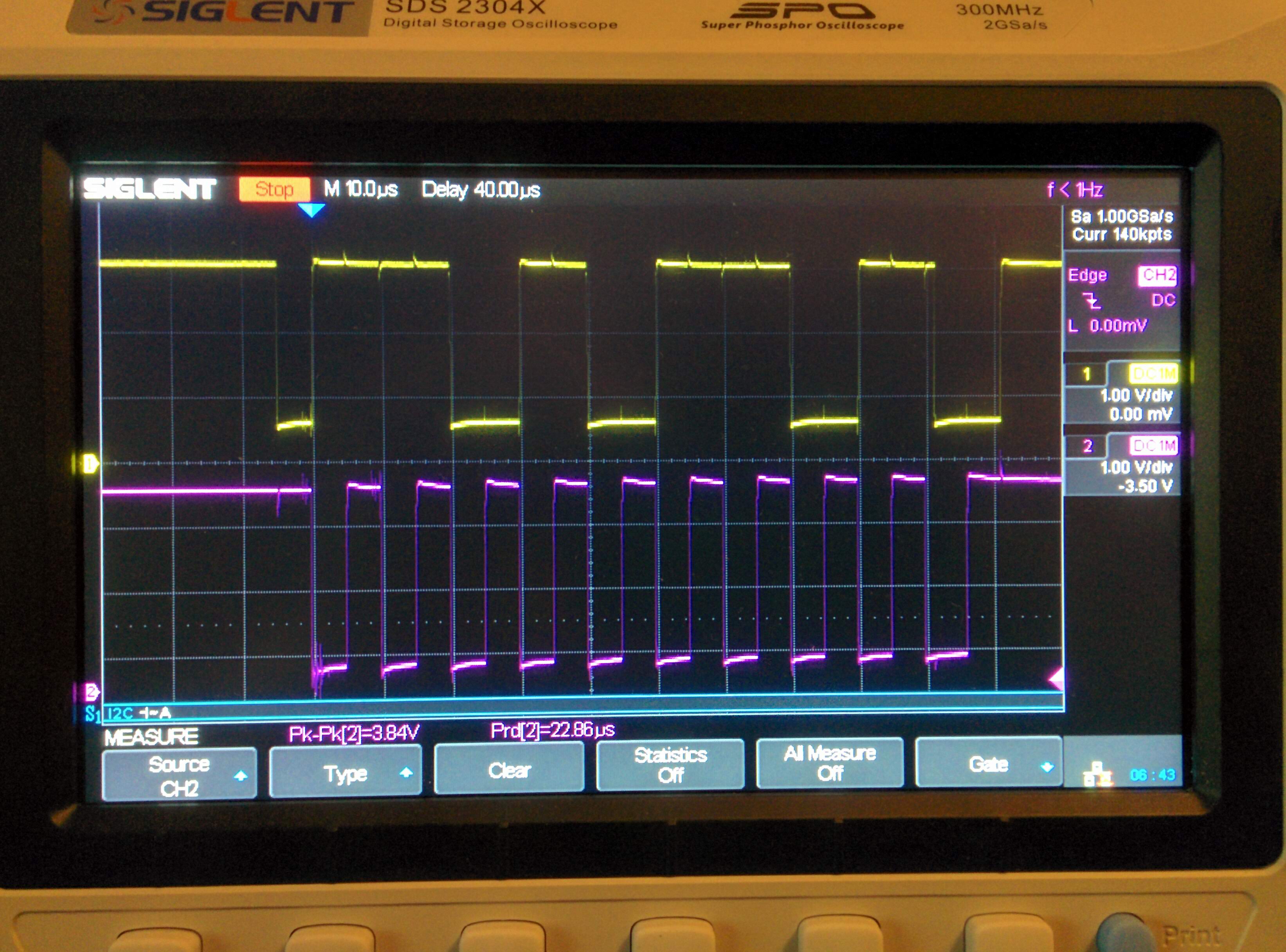

    我已更换3.3V 稳压器、现在我有一个经过良好调节的3.3V 电压轨。
    我还将电路板连接到了具有 I2C 解码器功能的存储示波器。
    下面是当 EV2400与 BQ25703芯片通信时 I2C 信号的样子...
    PCB 上的 SDA 是顶部(黄色)信号、而 SCL 是下部(洋红色)信号。
    BQ25703在一百次尝试中大约会 响应 来自 EV2400的上述通信、并且该序列更长。
    查看 EV2400产生的信号时序、我认为它似乎与 BQ25703数据表中所述的信号时序不匹配。
    你怎么看?
    数据表显示、在 SCL 线路变为高电平然后再次变为低电平时、SDA 应该保持稳定。
    SDA 线路只能在 SCL 线路为低电平时改变状态。
    这不是示波器显示的内容。
    示波器似乎显示了 SDA 随 SCL 下降沿同时变化的状态。
    是否有需要更改软件设置以使 EV2400的信号时序与 BQ25703兼容的软件设置?
    嗨、Nicholas、
    关于上面的 I2C 波形、我要注意的一点是接地为偏移、这似乎不正确。
    EV2400的接地端是否与您的电路板接地端共用?
    Joel H
    尊敬的 Joel:
    是的、来自 EV2400的4引脚电缆包含一个接地导体、在插入时、该导体会根据以下 bq25703评估模块 PDF 的参考原理图第13页连接到 PCB 接地。 (请参阅连接器 J3)
    http://www.ti.com/lit/ug/sluubg6/sluubg6.pdf
    观察到的 I2C 信号 SDA 和 SCL 通常在3.0V 时为高电平、并被拉至0.5V 接地范围内以指示为低电平。 (如我发布的示波器屏幕截图所示)
    即、如果 SDA 和 SCL 信号应该低于0.5V、那么它只能向下拉至 EV2400、不能足够地将它们拉低、而不是作为接地参考差。
    SDA 和 SCL 线路上的上拉电阻值可能太小、因此 EV2400无法将信号拉至足够低的水平。 我将尝试测试这一假设。
