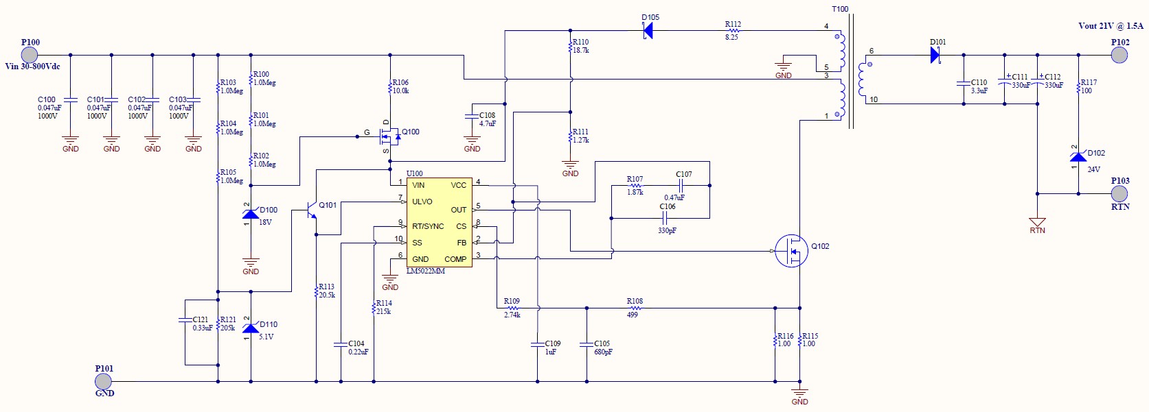

尊敬的 TI 专家:
您能不能这么善良、请告诉我、如果 PMP7764 TI 参考设计中 R116电阻器的功能是什么:
    我的理解是、该电阻器会向 CS 添加一些直流偏置、因此有助于在输入电压增大时平衡峰值功率。
    您好、Youhao、
    感谢您的重播、但这只是您对应用的理解、还是确实如此?
    您能否更详细地解释一下我如何计算所需的电阻器值?
    如何计算电阻值? 输入电压和开关电流之间是否存在任何已定义的相关性?
    TI 还有其他参考设计- NSC1024 (美国国家半导体的旧命名法)-非常相似、但没有该电阻器???
    您能否告诉我为什么一个参考设计具有此功能、而另一个参考设计没有?
    感谢您的支持!
    度过了愉快的周末:)
    Tomasz

    您好、Youhao、
    谢谢:)变压器的每个参数都很有用。
    变压器 p/n G095028LF 已知并已包含在 TI 参考设计 BOM 中、但我在 CGI 网页上找不到它...
    第二个非常重要的信息是初级侧电感。 你能问 CGI 这个问题吗?

    有关变压器的先前博文的答案: (1-3)的绕组电感为3mH +/- 12%。  泄漏50uH。
    关于您的 R116问题、可在以下分析中查看其目的。  假设 Lm 为电感、Fsw 为开关频率、k 为变压器匝数比、k 为负载电流 IO。  然后 、给定 Vin 下的占空比为:
    D = Vo /(Vo+Vin/k)
    初级绕组中的变压器峰值电流为:
    IPK = IO/[k x (1-D)]+ Vin x D/(2 x Fsw x Lm)
    因此、峰值电流限制(IPK)跳闸、负载电流为
    Iomax =[ IPK - Vin x D/(2 x FSW x Lm)] x k x (1-D)
    触发峰值电流限制时的负载功率:
    Pomax = Vo x Iomax
    将 IO 和 D 代入上述公式、您可以发现 Pomax 将随 Vin 增大。  为了防止 Pomax 过大、当 Vin 增大时应降低 IPK。  实现此目的的简单方法是使用 R116。
    如前所述、R116引入直流偏置电压来调节峰值电流限值: VIN x (R108+R109)/(R108+R109+R116)到 VCC、叠加到 CS 电流信号 IPK x R115。   输入电压越高、直流偏置越大、从而有效降低通过 R115允许的实际峰值电流 IPK。
    大致上、有效峰值限制将变为(转换为感测电压):
    IPK x R115 = 0.5V -输入电压 x (R108+R109)/(R108+R109+R116)- 45uA x (2k + R108 + R109) x D
    其中45uA 是 内部斜率补偿电流、2k 电阻也是内部电阻。
    您可以看到、当 Vin 增大时、使用 R116可防止过载过载。  算出数学运算、您可以找到所需的合适 R116。
    希望这能澄清。
    您好、Youhao、
    谢谢! 这听起来是绝对合理的。
    对于固定频率反激式、初级电感看起来相当高... 可能是 CCM 1。
    我的目标是在 DCM 中将 FF 反激式器件驱动得更深、但我也会尝试使用初级电感来发挥作用。
    再次感谢您!
    Tomasz
