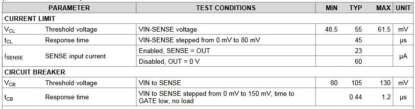

我在应用中使用 LM5069-2来限制启动时的功率、并防止过流。 我的连接与应用手册 snva683中显示的连接非常相似。
根据数据表、如果 R10上的电压(Vin - Vsens)超过80mV (假设是最坏情况、最小值)、则断路器可以激活。
我找不到任何有关 R10上的电压必须超过阈值以激活断路器的时间长度的信息。 显然、"long"时间表示1ms 将激活它。 但是、如果脉冲仅为1ns、10ns、100ns、该怎么办?
问题:脉冲必须超过阈值多长时间才能激活断路器?
在我的应用中、电流会出现一些尖峰、因此电压会超过 R10、因此可能需要对其进行滤波。 在本例中、我考虑在 R10和 Vin 以及 R10和 Vsens 之间添加一个小型串联电阻器、位于 LM5069 Vin 和 Vsens 引脚的输入旁边(引脚1和2之间) 我可以放置一个电容器 、与串联电阻一起构成低通滤波器。
问题:对于 LM5069器件、采用这种方式对输入信号 Vin-Vsens 进行滤波是否合适?
使其对 R10上的"噪声"不太敏感的其他方法?
Joakim
    Joakim
    您注意到~ 1us CB 延迟。  其中大部分是特意通过噪声输入的滤波器延迟。  未确定将会或不会跳闸的确切内容。  我怀疑大约是300ns、但更有猜测。  建议从 Rsns 添加一个低值电阻器(5 Ω 或更低)进行感测、并从 Vin 添加一个.1uF 或.22uF 良好 MLCV (在 IC 上)。  请勿在 Vcc 桥臂中放置电阻器、因为偏置电流会影响精度。
