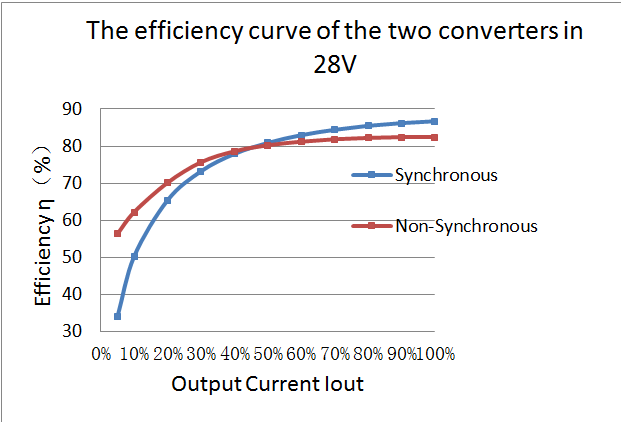

我模仿 LM5035半桥演示板制作了两个使用同步整流和非同步整流的转换器、如下所示:VIN= 16-40V (标称值:28V) Vout = 5V Iout = 4A Fs=300kHz。 这两个转换器之间的差异仅是整流方法。 当 Vin=28V 且输出电流低于45% Iout 时、同步转换器的效率低于如图所示的非同步转换器的效率。 通过测量、我发现当输出电流低于10% Iout 时、非同步转换器的电感器电流处于 DCM 状态。 对于同步转换器、电感器电流是连续的、由于 MOSFET 的双向传导特性、可在轻负载时反向。 从 MOSFET 漏极流向源极的电流会导致电流从 GND 流向 Vout。 这种循环电流会消耗能量并带来额外的损耗。 然而、当输出电流在10%至45%的范围内时、两个转换器的电感器电流都处于 CCM 状态。 我想知道在这个时间间隔内同步整流的效率低于非同步整流的原因是什么。

    这是基于 SR 的拓扑的一个众所周知的特性。 与在直流电流降至输出电感器中峰值纹波电流电平的一半后进入 DCM 的非同步电路相比、同步中的 RMS 电流具有更高更轻的负载。
    通常、较高的 RMS 电流会增加功率级中的 I square R 损耗、并且可能会由于 SR 的反向恢复电流而增加初级侧 MOSFET 中的导通损耗。
