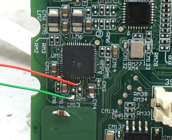

我需要一些帮助。
我 在电路上使用 TPS65217CRSLR。
在规范中、引脚编号43 (LDO4)输出电压应 稳定在3.3V。 (输入= 5V)
但 我的电路板上的测量值已超过4V (直接在 IC 引脚上测量电压、移除后电路)
这种情况不符合规格。
我该如何解决此问题?
谢谢你。
测试点
测量结果 如下所示

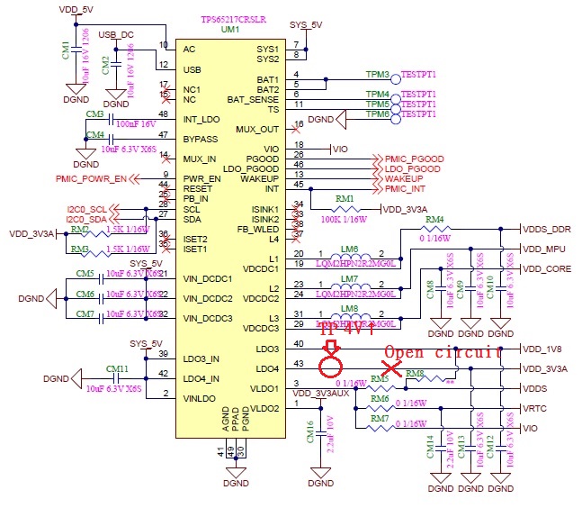

    张您好、
    您能不能发布您的原理图。
    Raheem
    你(们)好, Raheem
    TP 是我的测试点、该点在规格中应为3.3V。
    但电压超过4V、因此我不知道如何解决这个问题。
    生产日期代码是否可能存在问题?
    在不像降压转换器那样切换的 LDO 上、您似乎有一个要测量的周期性信号(频率= 50kHz)。
    最小值为3.36V、这很好、但我同意您的意见、最大值5.12V 不好。
    这是一个电源器件、但您的所有 GND 标识符都标记为"GND"。
    您能否确认电路板的某个位置没有其他 GND 网? 通常、电源器件通过专用于接地连接的1或2个 PCB 层连接到电路板的主 GND 网络、但如果 DGND 是您的唯一接地端、则这是命名问题、不一定是 PCB 布局问题。
    为了进一步调试、除了 LDO4之外、它还有助于查看示波器截图、以显示输入电压(AC 或 USB)、SYS 电压和 LDO2电压。
    在我看来、LDO4在充当负载开关(VLDO4 = 5.12V)和 LDO (VLDO4 = 3.3V)之间交替、但我还不能告诉您发生这种情况的原因。

    我的问题是您测试 PCB 的方式:
    • CM13 -移除了 LDO4的旁路电容器、这也可以在您分享的照片中看到
    • 测量位置直接位于引脚上、没有电流流动的信号/电源路径- 您的原理图显示引脚旁边存在开路、但在照片中、我无法验证在 PCB 上创建开路的位置
    为了正确测试这一点、您应该保持 CM13的安装状态、并且需要 LDO4的输出越过 CM13之后出现开路(断路)。
    LDO 需要旁路电容器、移除该电容器不会显示 LDO 的真实性能。 它肯定会有更多的纹波、因为电流不会从器件流出。
    在不 Ω CM13的测试中、您看到的是预期行为:LDO 短暂导通、然后反馈感应确定电压过高、并启用放电电阻器(输出= 375 μ A 时的 RDIS 内部放电电阻器)以耗散电压。)
    为了查看系统中 LDO4的实际性能、您需要重新安装 CM13、并在电源可以通过该电容器后在 PCB 上的某个点再次进行测试。
