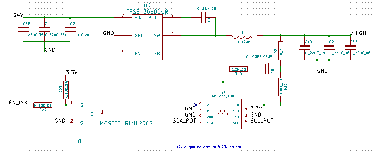

我是按照 tps54308的数据表设计的电源。 此设计随附波纹管。 目标是具有介于10-14V 之间的可变电压电源、并且能够在大约8us 的脉冲中处理2.5A 电流。
我发现、当我更改数字电位器的值时、电压根本没有变化。 我的第一个猜测是数字电位器不工作、因此我隔离了输出并固定了电压、如下图所示:
在最新设置中、Vout 的值已正确更改、符合预期。 因此、数字电位器似乎工作正常。
更换前馈盖
在我最近的测试中、我将 C6 (前馈电容)更改为100uF、因为我在相对高功率下消耗10-14V 电压。 我运气差。
我可能会出什么问题?
感谢你的帮助

    您好、请放置10欧姆负载、然后重试。 请告诉我测试结果。 检查输出电压和 FB 电压。
    你好 Jason
    我吃了一顿美味的早餐、并继续进行了一整天的测试。 我发现了以下内容:
    1) 1) 我添加了一个30欧姆电阻器@ 25W。 我 没有在如此高的电流下工作的10欧姆电阻。 我直接将其连接在 VHIGH 和 GND 之间、并尝试更改数字电位器。 我 无法更改 VHIGH、因此它不起作用
    2) 2)我决定将数字电位计替换为机械电位计、以查看这是否是问题所在。 我发现现在一切都正常了。 如果我更改机械电位计上的电阻、则电压会相应地发生变化
    3) 3)现在我们知道 它与数字电位器相关。 但这可能是什么呢? 我用数字电位计替换了机械电位计、在使稳压器保持禁用状态的同时、我成功地更改了数字电位计上的值。

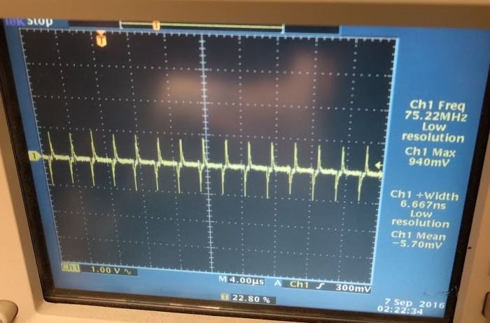

    4) 4)我使用示波器观察了用于管理数字电位器的3.3V 电压轨。 我发现这是一个漂亮的信号、但当稳压器打开时、信号发生了变化、看起来有周期性噪声。 我要附加一张图片。 我需要强调的是、禁用稳压器时不存在噪声。
    5)我找到了这篇文章  。 它介绍了开关如何产生振铃(这可能会影响您的接地)、以及如何通过添加一个与引导电容器串联的电阻器来减少振铃。 我添加了一个与电容器串联的5欧姆电阻器、但看不到太大的差异。
    此时、我的理论是、它是由开关稳压器感应的3.3V 电源轨上的噪声。 POT 使用3.3V 进行 VCC 和 I2C 通信、因此它不喜欢3.3V 电源轨上的噪声。
    有什么关于如何避免这种噪声的想法? 还有其他提示吗?

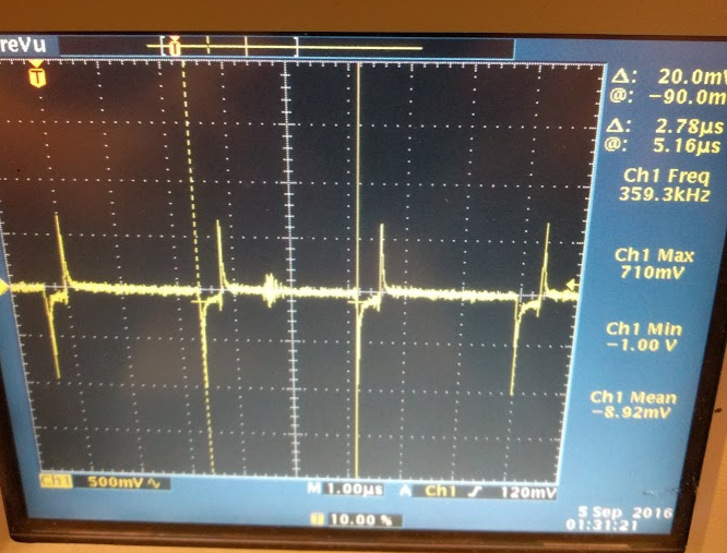

    好的、还有一个更新。
    我希望降低 FB 线路上的噪声。 我尝试在 FB 和接地之间添加3个不同的电容器:0.1uF、10uF 和20uF。 从上面"2018年4月17日上午10:27"开始、似乎没有一个问题影响图片
    从"2018年4月17日上午10:27"的帖子图片中需要注意的一点是、尖峰发生的频率接近350kHz。 这可能是巧合、但噪声更有可能来自以350kHz 运行的开关稳压器。

    您说过、即使使用固定电阻器、FB 环路中的噪声也会保持、实际上、环路中的噪声几乎为1V、而 FB 基准电压为0.596V、因此波形在什么条件下捕获? 与我上传的波形有很大不同、12V 至3.3V/3A。 也许您可以上传 PCB 快照、让我们快速回顾一下、谢谢。

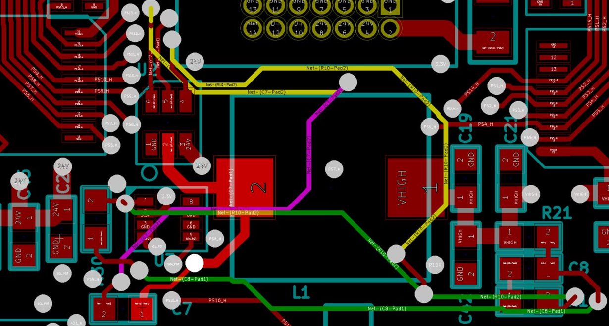

    下面是放置组件时 PCB 布局的快照:
    布局与此设计相对应:
    这是 PCB 上布线的一些布线:

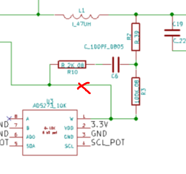

    我不太理解您在 FB 和数字电位器之间的连接。 您能否为我解释一下您的电路如何调整 VHIGH? 根据我的理解、它应该与以下任一方式建立联系:
    你(们)好
    根据布局、反馈环路的接线过长、 并通过电感器、很容易将噪声引入 FB。
    肖恩
    我开始想知道这是不是问题...
    感谢所有帮助。 我将重新设计我的电路、看看它是怎么发生的。
    Carlos

    1) 1)似乎只有当 VIN 设置为24V 时才会出现 FB 信号变得疯狂和嘈杂的问题。 当 VIN 设置为15V 时、看起来要好得多。 我不确定这是电感器下方走线的直接结果
    2) 2)是的、我们在电感器下有布线、这是一个坏主意、我们必须纠正它。 但看一下信号和设计、电感器(顶层)下方有一个覆铜、这有助于降低 FB 线路上的噪声。
    以15V 电压驱动电路时、一切看起来都正常。 即使使用数字电位计进行的电压变化看起来也可以正常工作。 在24V 电压下运行该稳压器是否还有其他注意事项?

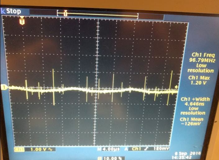

    尊敬的 Carlos:
    您能否在 Vin=15V 时测试 SW 抖动? 我不确定它是否稳定。
    肖恩
    当然、
    这是输入电压为15V 时的 FB 图片
    这不是很有趣吗?
