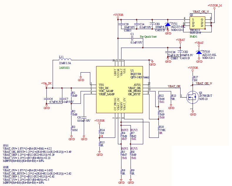

大家好、
您能帮助查看下面的原理图吗?
OK_HYST 的设计电压为3.49V。
电池电压为3.1V、但 VBAT_OK 指示、然后电源传递到系统。
请帮您检查、谢谢!
    添加一些信息。
    我们可以看到有关 BQ25504的信息、冷启动后、情况将变为充电器打开。
    我们尝试测量系统。 我们发现它在充电器上似乎不起作用。
    耶洛:+VSTOR
    蓝色:+VBAT (3.146V 锂离子电池)
    紫色:VBAT_OK
    我们看到 、当+VSTOR 上升到 VBAT_OK_HYST 时、似乎直接释放 VBAT_OK。
    是否有任何我们尚未确认的情况?
    您好 Nilson、
    您能否提供输出电流?
    谢谢、此致、
    上帕特尔
    您好、 Upal Patel、
    这是否意味 着主系统的主要功耗?
    +VSTOR_M 连接到 TPS62742、TPS62742使电压达到3.1V。 主系统的峰值电流为150mA。
    尊敬的 Nilson Yang:
    感谢您的回答、我建议使用更大一点的存储元件。
    请在您执行测试后提供您的反馈。
    同时、我还将从我的一侧对 EVM 进行一些测试、并告知您。

    您好、Upal Patel、
    我们使用14500 800mAh 锂离子充电电池。 如果电池电压为3.5V (大于 VBAT_OK_HYST)、则工作正常。
    我们刚刚测试了是否可以为低电池(比 VBAT_OK 低3.2V、系统关闭)充电至 VBAT_OK_HYST (启动系统)。
    谢谢。
    尊敬的 Nilson Yang:
    您能否为我提供电池电压超过3.5V (VBAT_OK_HYST)至4.22V (VBAT_OV)时充电器行为的示波器捕获。
    您能否在示波器捕获中包含 VSTOR、VBAT、VBAT_OK 和 VBAT_OV 参数?
    此外、从您提供的示波器捕获中、我看不到您的 VBAT 跟踪 VSTOR [一旦 VSTOR 高于3.23V (VBAT_UV)、VBAT 和 VSTOR 之间的 PFET 应关闭]
