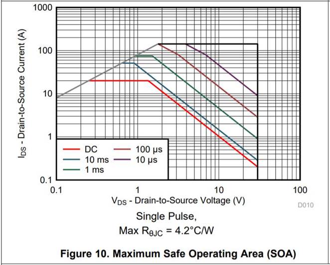

如果根据 TI 负载开关 TPS22810DBVR 的电压有一个 ID 图、请与我们分享。
似乎它不在从 TI 网页下载的数据表中。
此应用是一个用于+12V 风扇电源(DC)的开关控制负载开关、在+12V DC 时应具有足够的 ID 值。

    我们不会为负载开关器件生成这些 SOA 曲线。 通常、TPS22810可以处理3A 直流电。 您是否需要比这更高的电流? 如果是、您需要什么峰值电流以及脉冲的持续时间?

    电源规格如下。
    + 12VDC 输入/输出、最大1.5A 连续条件。

    此风扇是否由对 TPS22810进行 PWM 控制? 如果仅打开 TPS22810以向 风扇提供12V/1.5A 直流电、则这不是问题。 当风扇关闭时、您如何管理 TPS22810上的电感反冲?

    1) 1)电感踢回意味着什么?
    2) 2)请检查以下电路。 适用的 schametic 如下所示。 (12V_FAN1:最大1.5A、12V_FAN2:每个最大1.5A)
    3) 3)在下面的原理图中添加12V 输入 PWM 时、应修改哪个部分?
    终端
    您好 TS、
    1) 1)电感反冲是指电感负载开启/关闭时的反冲。 在此期间、电感器上的电流发生变化、因此这会产生电压尖峰(V =-L di/dt)。 根据负载的电感和电路的设计、这可能会导致高正峰值和低负峰值。 这些电压尖峰需要处于 TPS22810输出的最小/最大规格范围内、以保证设计不会损坏。 我提到所有这些、因为有时风扇是电感负载、因此我想确保器件在设计中是安全的。
    2) 2)器件看起来不错、原理图中没有发现任何问题。
    3) 3)我不确定风扇是如何控制的、因为我不知道驱动风扇的规格。 可能需要 PWM 信号、但这些信号也可能只需要直流电源。 根据选择的 CT 电容器、看起来不像计划通过 ON 引脚对输出进行 PWM。
