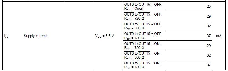

尊敬的先生:
你好、
我 对待 机电流和暂停电流有一些疑问:在数据表中、我只能看到以下信息(见下图1)
如果我们关闭所有 LED 通道、待机电流如下图1所示?
如果 我们将 OSC 设置为关闭、那么当前的摘要是多少个值?
图1.
Tony
    大家好、Tony、
    对于您的第一个问题、答案是肯定的。
    让我检查在 OSC 关闭时是否测试了该数据、并稍后回复。
    谢谢。
    Kenneth
    肯尼思、您好!
    你好、
    感谢您的快速回复、我会等您、测试结果出来后、请与我分享、谢谢。
    最好的农家
    Tony
    大家好、Tony、
    此数据在 OSC 打开时进行测试。
    目前、我们没有关闭 OSC 的数据。
    Thnaks。
    Kenneth
    肯尼思、您好!
    你好、
    您可以测试它吗?
    Tony
    大家好、Tony、
    关闭振荡器不会对该值产生太大的影响。
    谢谢。
    Kenneth
