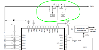

大家好、
BQ76952的 CHG MOSFET 和 DSG MOSFET 可以并联? 或者有其他建议想法? 谢谢!
    尊敬的 Kevin:
    可将 CHG/DSG FET 并联、以实现更高的负载电流。 我们提供了一份应用手册、可帮助您开始了解此主题:
    如果您提到使用不同的充电/放电路径、那么 AFE 也支持这一点、我们还提供了一份应用手册、其中探讨了以下主题:
