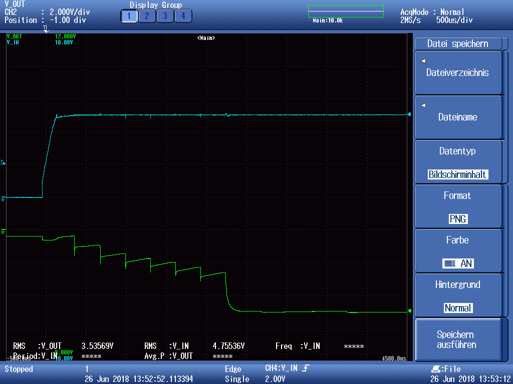

客户测试了 LM2776 DBVT 芯片(采用 SOT-23封装、6引脚)。 他们期望+5V 输入电压提供-5V 输出电压、但他们只有-1V 左右的电压。 事实上、他们已经注意到电容器不够靠近引脚、因此他们决定将电容器直接固定在芯片的迷你板上。 在这之后、最后、它工作正常。
 他们还有另外一个问题:当他们对使能引脚和输入引脚施加+5V 电压时、输出电压中存在一点延迟/延迟(大约为2.5ms)。 它的启动速度稍慢、但在一段时间后达到预期的-5V 电压。 这是正常的吗? 是否有任何方法可以避免此延迟?
 我将附上一张图片、您可以在其中看到两个信号(蓝色:输入电压、绿色:输出电压)、以便您更好地了解我的意思。
 我期待收到你的回复。
    您好、Naser、
    对于大多数开关电源、所需的电容器需要尽可能靠近 IC。 在本例中、它们听起来像是最初位于单独的 PCB 上。 这不是尽可能接近。
    它们能否在 EVM 上重现上述波形? 此启动期间的负载是多少?
    尊敬的 Chris: 请参阅以下内容:
    是的、它一开始位于单独的 PCB 上、这就是它无法按预期正常工作的原因。 电容器现在非常靠近 IC (我认为是最接近的方法)、并且测试是在空载的情况下进行的。 我们今天想将+5V 和-5V 传递给差分放大器(也是 TI 的产品、即 LM 358-P)、在负输入引脚上连接两个电阻器、但随后它停止正常工作(而不是通常的-5V、我们只在+0、27V 左右获得)。 我们假设这是由于负载(2个电阻器、1.1kOhm 和2kOhm)、因此我们在没有电阻器的情况下再次对其进行了测试、但结果相同。 然后、我们想像开始一样再次测试它、只测试 IC、遗憾的是它不再正常工作(粘附到+0.27V)。
    我们使用 IC LM2776 DBVT (6引脚 SOT-23封装)的目标是能够为4个放大器提供+/-5V 电压(数据表中也有说明的最重要用途之一),以便我们能够在稍后通过微控制器正确接收、读取和显示数据。 遗憾的是、IC 在正常负载下无法正常工作、甚至在典型情况/使用中也无法正常工作。
    有什么建议吗?
    Naser
    您好、Naser、
    您描述的所有更改都不是很清楚。 您能否发送他们的原理图和 PCB 布局?
    它们是否能够在施加 Vin 后保持 EN 为低电平并将其拉高?
    为了使用已知良好的布局进行测试、他们可以将 EVM 中的线缆连接到他们的系统并查看其工作原理。
