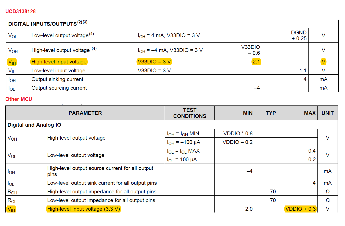

器件型号:UCD3138128
我们的客户询问 了有关 GPIO 输入电压与 VDDIO 的问题。
在数据表中,建议的最大 VDDIO (3.6伏)和绝对最大输入电压(3.8伏)。
但是 , 客户 查看了每个 IO 引脚与 VDDIO 的限制,数据表中没有任何信息。
例如,在其它器件上,maxumun VIH 将被建议为 VDDIO+0.3。
客户希望了解 UCD3138128中的相关信息。
BR
Brian Chang
