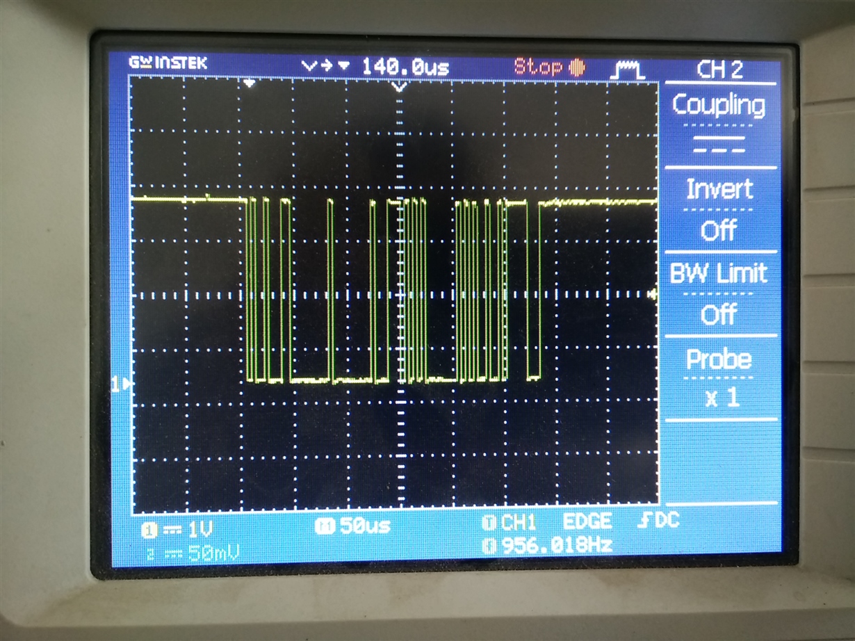

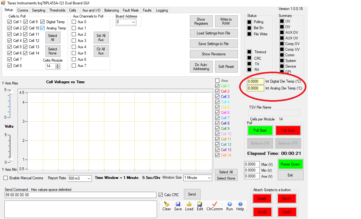

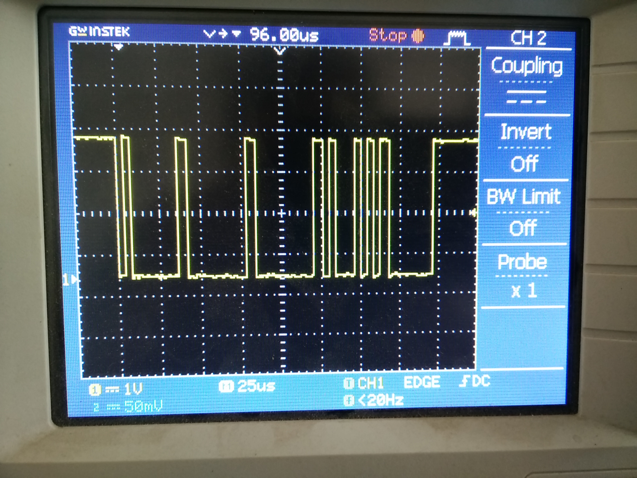

我们通过参考 EVM 原理图为 BQ76PL455A-Q1构建了定制板。 我们使用 BQ76PL455AQ1-GUI 来观察 监测到的值并提供平衡命令。  但是、在开始轮询后、不会显示任何受监视的值。 但会记录模拟和数字芯片温度、同时还会发送平衡命令(自定义电路板上的平衡 LED 可以看到)。 RX 和 TX 引脚也已探测。请参阅附件中的截屏。
请帮助我们解决此问题。
Kartik
轮询前:-模拟和数字芯片温度为零
轮询后:-显示模拟和数字芯片温度值
探测 RX 引脚:
探测 TX 引脚  :-
    只是一个简短的问题。
    数字和模拟芯片是否只是没有显示的东西?
    电池测量怎么样?
    你好 Roger。
    如前所述、未显示电池测量值。
    显示了模拟和数字芯片温度读数。
    点击"show register"按钮、让我查看寄存器。
    请查找包含以下所附寄存器数据的文档。
    e2e.ti.com/.../Register-Data_2D00_NWB.docx

    我检查了您的寄存器设置、但没有发现任何问题。
    您使用的是 TI EVM 还是定制板?
    首次为 EVM 上电时、GUI 将报告0。
    可以为我执行此操作吗?
    单击单元格并开始轮询。
    检查电池电压读数是否正确。
    电池电压在"电池"选项卡中显示为零
    如果建议 使用一种调试方法、则应使用 EVM 的电阻器网络、正如您在连接实际电池之前所做的那样。
    听起来 GUI 未初始化。 关闭所有应用程序并尝试另一个新的 USB 端口。

    对于未通信的电路板-波形一目了然。 感谢您的分享。
    我有一些事情可以帮助我们弄清为什么会发生这种情况。
    1) 1)请在 TX/RX 引脚上放置一个逻辑分析仪并捕获命令/响应。 如果信号完整性不是问题、我强烈建议在示波器上使用此示波器、而是调试协议。 我使用 Saleae [不是员工、而是快乐的客户!] 这相对便宜、并且节省了大量的调试时间。
    2) 2)尝试仅轮询 AUX 引脚并查看预期值是否返回
    3) 3)我真的很关心 OUT1/2引脚的完整性。 请尝试确保正确焊接这些引脚、并且电容不会泄漏和损坏数据。 如果可以、还请在此引脚上放置一个示波器。 我认为这是我目前的主要假设、因为电池和模拟芯片温度不正确、但数字芯片温度是合理的。 这似乎表明数据没有正确地从模拟芯片传输到数字芯片。
