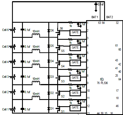

我正在为我的6节电池设计电池管理系统、我希望以100kHz 的频率驱动 MOSFET。
那么、BQ76PL536的 CBN 输出能否在此频率下驱动、如果不能、我可以知道最大开关频率是多少?
在这里、我为每个 MOSFET 使用了外部栅极、以便我可以提供10/12V 来正确驱动它。
    尊敬的 Karim:
    对于 bq76PL455和 bq76PL536、CBN 引脚由主机 MCU 的寄存器写入控制。 要以100kHz 的频率进行开关、这意味着您的 MCU 必须如此
    1) 1)发送开关开启命令
    2) 2)发送 switch off 命令
    在1us 之内、如果您有任何逻辑/调节环路、这将忽略您的任何时间。 这意味着您必须每500ns 发送一次命令。 PL455或536都不能支持此通信波特率。
    如果您要使用监控器、则扼流点可能是通信接口的带宽。 我认为您可能需要降低开关频率或利用类似 DSP 的功能
