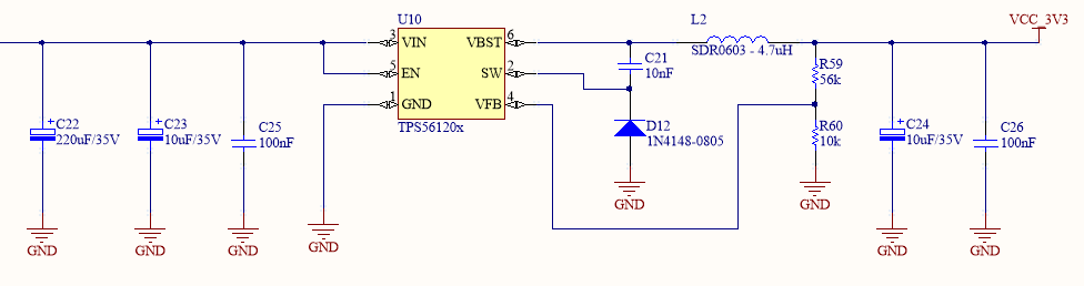

我刚刚使用提到的 IC 制造了一个电路、很遗憾我遇到了一个有趣的问题。
当我使用电阻器更改 VFB 时、输出电压不会改变。 它似乎稳定在5V 左右。
上述电路为:
输出应为3、3V、但为~5、27V。
我取出二极管、并将"C21"从10nF 更改为100nF。 但什么也没有。
之后、为了进行测试、我还更改了电阻器的值:
R59:2K
R60:10K
输出电压应为:0、92V
但它是5、037V
VFB 为4、19V
输入电压:12、1V
我已经将输出电容器更改为47uF、但问题仍然存在。
你有什么想法吗?
感谢您的提前帮助。
    您是否尝试添加负载(例如200mA)并测试了输出电压?
    上传布局并为您进行检查。
    我认为电感器应该连接到 SW 而不是 VBST。 它不再是降压转换器。 谢谢!
