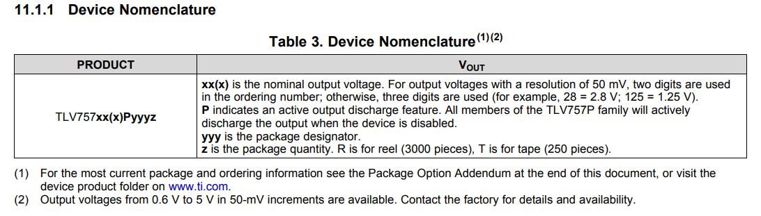

LDO 将不会打开。
根据数据表完全连接、但 NC 引脚接地除外。
VIN 连接到锂电池。
VEN 连接到 UC 3.3V 引脚进行控制。
当我将 Ven 驱动至3.3V 时、Vout 为0.9V。
当我将 Ven 驱动至0V 时、Vout 为0V、这符合预期。

    您使用的是哪个版本的 TLV757P (您的应用应该使用什么 Vout)?
    通常、当 LDO 未达到其标称稳压电压时、这是由意外漏电路径引起的。 有时、这些路径是由未正确清理的残余磁通导致的、甚至是 LDO 负载中的残留磁通。 您是否能够将 LDO 与负载隔离以在没有负载的情况下观察输出? 如果是、输出是否达到其调节电压?
    为了帮助调试、您能否提供输入电压、输出电压、输出电压和(如果可能)输出电流的范围? 最好查看电压轨之间的关系。

    我使用的是3.3V 输出版本:TLV75709PDBVR
    我没有提到的一点是、我有一个高容性负载、一个3F 超级电容器。
    我可以轻松断开负载、但启用后、Vout 仍然为0.9V。
    如果我完全绕过 LDO、负载运行正常。
    Cin 和 Cout 均为低 ESR 1uF

    TLV75709PDBVR 具有0.9V 的固定输出。 因此、LDO 在您的系统中正常运行。  对于3.3V 输出、请使用 TLV75733PDBVR。

    感谢 Ryan 没有让我感觉比我已经做的更愚蠢!!!
    好消息是它工作正常。
    感谢您的盛情款待!
