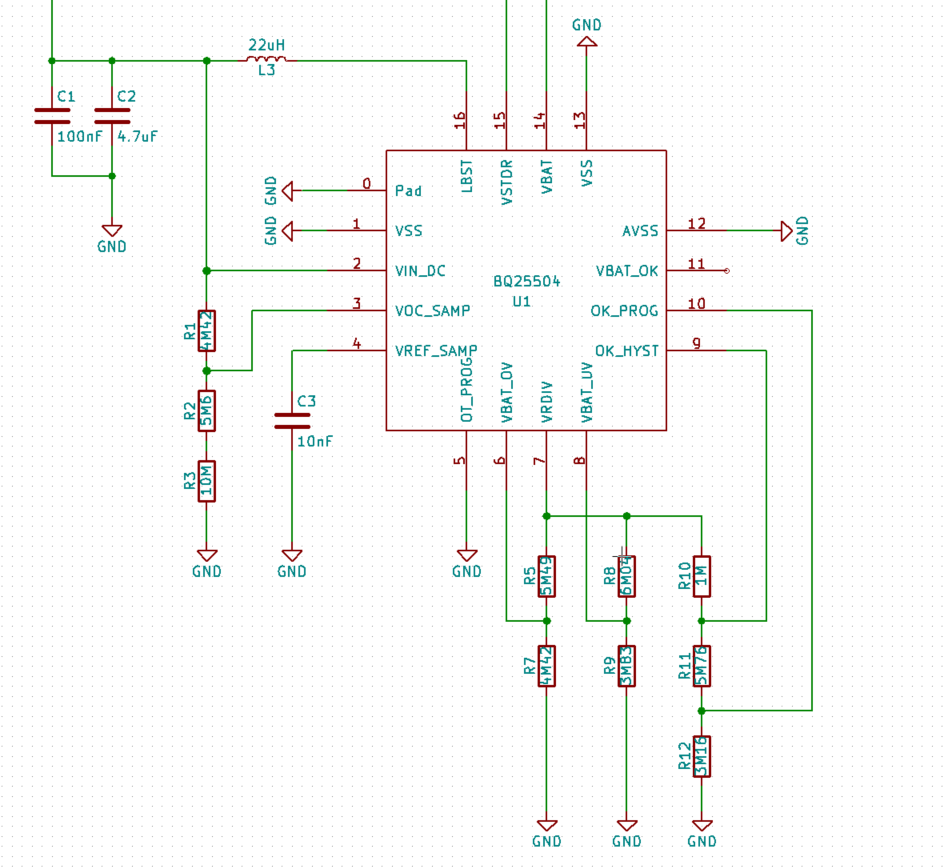

我将 BQ25504用于我的传感器网络、目前它与由4个太阳能电池组成的2.4V ~120mA 太阳能电池板配合使用。
我的要求是使用单节或两节电池设置来改进器件、在这种设置下、器件可以提供相同的电源、但芯片的输入电压可以是1.2V 或0.6V。 但是、当它被测试时、即使芯片支持这些电压、系统也无法运转。
原因可能是什么? 有什么建议可以做什么?
电源 -连接至 VSTOR 的最大负载为40mA,并使用单节锂聚合物电池。 原理图如下。
    这是由于 VSTOR 引脚上的负载过大或 VIN 电源不足、因此该器件可能卡在冷启动模式下。 这就是您发现系统无法转动的原因。
    尊敬的 Robin:
    这是否意味着如果我增加输入功率、它将通过冷启动模式并运行? 因为、即使我使用2.4V 面板、负载也不会改变、只有1.2V 面板的效率会改变。
    是的、您需要增加输入功率以避免器件卡在冷启动中。
    当然、Robin、我将使用更高的电流对其进行测试、然后再返回给您。 但是、存在一个小问题、即 IC 只能处理高达300mA 的电流、并且对于100mA 以上的输入电流、效率曲线也非常关闭。
    非常感谢您的帮助。
    我将 Vin 保持在1.2V 时的电流加倍、太阳能电池板现在可以提供的最大电流为280mA。 但是、到目前为止、如果不手动启动系统、就无法使其正常工作。
    您好吗、您是否监测过 VIN 电压、它在1.2V 或始终高于0.33V 时保持稳定? 您说过您使用了单个锂聚合物电池、它连接到 VBAT 引脚吗? 如果您移除了锂聚合物电池、系统可以正常工作?
    是 Robin、因此当我使用万用表测量 Vin 电压时、它保持在1.1V、高于0.33V。 我是否要使用示波器 Robin 来观察它?
    无论电池是连接还是断开、VStore 输出都保持在1.6V。 但是、当我断开负载并重新连接时、系统将根据要求工作、但仅使用电池。 在没有电池的情况下、输出会波动、几秒钟后、输出会降至低于冷启动电压1.6V。
    您好、我想当您断开负载并使用电池将其重新连接时、VSTOR 可能会有浪涌电流拉低 VSTOR 电压、您报告的问题在冷启动期间仍然似乎输入功率不足、 您可以在 VSTOR 引脚和 LOAD 之间添加一个外部 PFET、并使用反相 VBAT_OK 信号来驱动外部 PFET 的栅极。
    当然、Robin、我会查看它。 但是、如果我在 VBAT_OK 始终处于高电平的情况下使用充满电的电池运行测试、Robin 仍然不应该使电路工作?
    在这里、我使用充满电的电池尝试了电路、但仍然有同样的问题。
