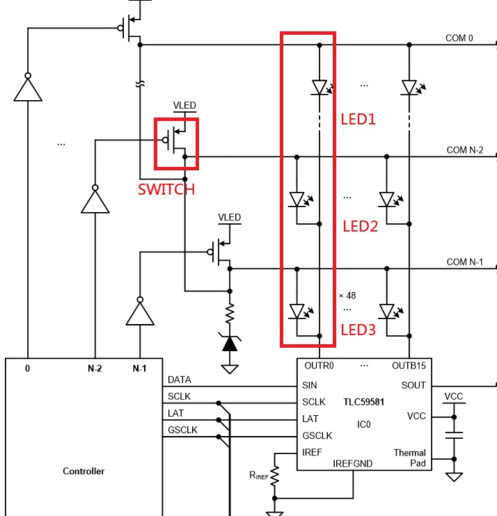

从 TLC59581经过预处理的文件中、
参考文件的工作频率是多少?
切换零件零件号或规格链接?
LED 1/LED 2/LED 3可以设置不同的电流?
谢谢、致以诚挚的问候
苏杰明
    大家好、James、
    我建议您查看应用手册:
    www.ti.com/.../slva744.pdf
    有一个 TI 参考设计(TIDA-00161)供您参考。
    如果您只想更改 LED 1/LED 2/LED 3电流、但要保持其他 LED 不变、则没有方法可以这样做。
    但是、如果其他 LED 或其他相同颜色的 LED 电流也可以更改、则可以在打开此 COM 之前使用 BC 或 CC 来调节电流。
    通常、如果您需要更改 LED 1/LED 2/LED 3的亮度、更改灰度是更好的方法。
