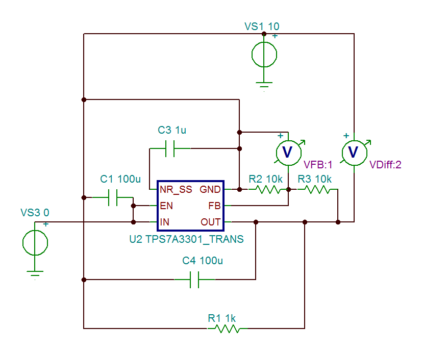

我想将 PFET 的栅极从 PFET 的源极降下固定电压。
我似乎可以使用负 LDO 来提供该偏移。 将负 LDO-GND 连接到 VpfetSource、将负 LDO-IN 接地。
我无法获取此方法进行仿真。  我连接了仿真。  当我将电源电压设置为 VS1=0和 VS3=-10时、它会按预期工作。  当我将相同的电源设置为 VS1=10且 VS3=0时、它会发生可怕的故障。  我看不出该器件为什么会关心其绝对电压。
这可能只是一个仿真赝像、模型内部的某处以电路接地为基准吗?
e2e.ti.com/.../NegReg.TSC
    您好 Barry、
    一些较旧的 LDO 具有内部硬编码 GND 节点、这会导致仿真中出现此类故障。 这是一个模型缺陷、实际上并不是器件的缺陷。 在这种情况下、如果可能、我建议在实际硬件上进行测试、或者将您对器件的任何问题发布到以下论坛。
