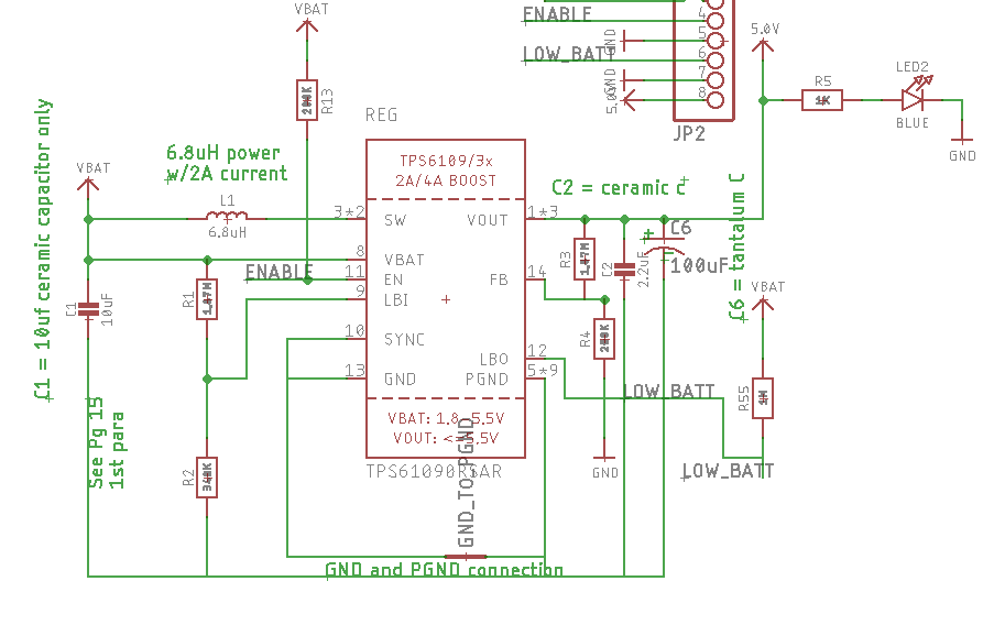

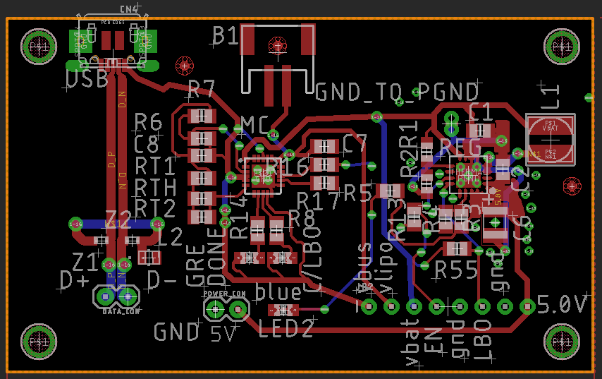

我使用 TPS61090来获得5.0V 的输出电压。  我打印了一个 PCB、但我认为 IC 由于组件布局不正确而损坏。  您能否就 PCB 的新布局提供任何建议?  TPS61090标有 REG、位于 PCB 右侧
感谢您的任何帮助!

    关于 C2的布线、您能否参阅数据表第19页中的布局模式。 在不在 SW 引脚中使用过孔的情况下、可以最大程度地减小 C2和 IC 的环路。
    C1还需要进行小幅调整。 其他组件看起来正常。

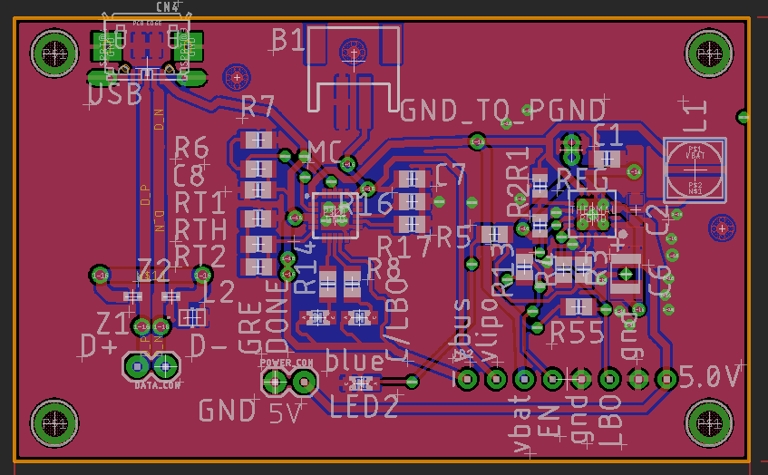

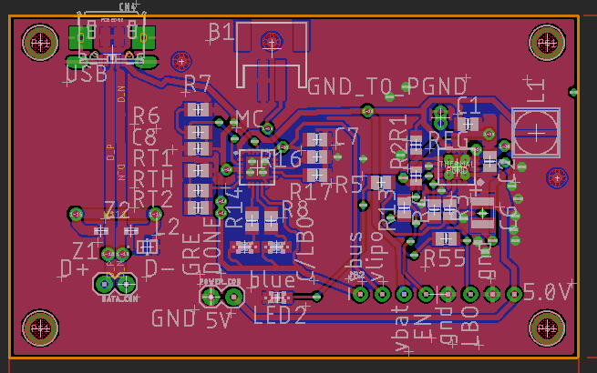

    我对 PCB 所做的更改是:
    1) 1)拆下连接 L1和 SW 引脚的通孔。
    2) 2)通过电容器 C2对连接 L1与 SW 引脚的迹线进行布线。
    C2与连接 L1和 SW 引脚的迹线之间的间隙为8mil。
      您认为这会是个问题吗?
    -您能否就此 PCB 布局是否能够纠正损坏 IC 的问题提供建议。
    谢谢你
    请将迹线放大至 C2右侧 L1至 SW 布线的15Mil。
    2.是的,它应该解决这个问题。

    连接 L1和 SW 引脚的迹线宽度为20mil。
    该迹线和 C2焊盘之间的间距为8mil。  迹线和 C2焊盘之间的间距是否足够?
    您是否建议将 C2右侧的迹线部分加宽15密耳? 使布线宽度为20mil + 15mil = 35mil。  或者20个迹线宽度是否足够大?
    在规划此电路板的设计时、我没有遇到 TPS61230。  我会转而使用 TPS61230、但我们已经购买了多个 TPS61090、由于已经购买它们的成本、我更愿意在设计中使用它。
    谢谢你
    第一个问题是的。
    2.20mil 对于第二个问题来说足够了。
