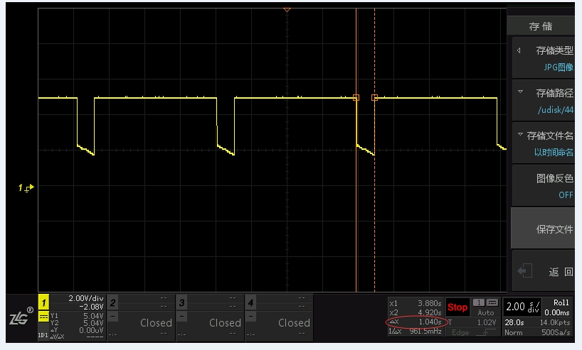

我的客户正在使用 TPS65217C 为 AM3354供电、但遇到了一些问题。
它们通过  施加到交流引脚、未连接 BAT 引脚的5V 稳压电压为 TPS65217C 供电。
它们监控的是5V 输入、很好、没有骤降。 他们可以看到、从5V 获得的电流小于100mA。
但 SYS 引脚上的电压会定期下降、波形如下、SYS 的电压将工作5-6秒、然后下降1秒。
温度不应成为问题、因为没有明显的发热。
您能否提供一些有关如何解决问题的建议? 谢谢。
    这很可能是因为 PWR_EN 引脚未设置为高电平。
    应用交流电源时、PWR_EN 需要设置为"1"(高电压电平)、否则器件将每6秒(在"Wait PWR_EN"状态下超时5秒、 然后在"等待1s"延迟计时器中输入1s)、如 TPS65217数据表第39页的图20所示。
    它们在外部将 PWR_EN 上拉至3.3V、但 SYS 引脚的波形保持不变
    我需要查看 PWR_EN 引脚的示波器截图以确认电压。
    示波器的所有4个通道均可用于帮助加快调试过程:
    1 =系统
    2 = PWR_EN
    3 = PB_IN
    4 = nRESET
    这些是唯一可以创建与您提供的示波器快照类似的行为的逻辑信号。
    谢谢你。 它是由 PB_IN 引起的。
