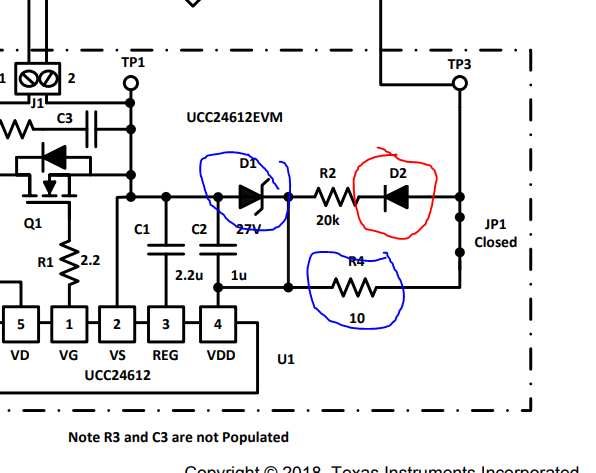

尊敬的先生/女士
我的客户在反激式拓扑中设计了 UCC24612。 但是、他反映出 SR 将在主电感"LM"减小后达到。
请问 D2在电路图中的作用是什么? 蓝色圆圈的用途是什么?
黄上

    感谢您关注 UCC24612。 D2与 R2和 C2一起构成一个 RCD 偏置电路、为 SR 控制器供电。 如果输出电压大于28V 或者如果转换器预计在 Vout 不足以为 VDD 供电的过载条件下运行、则这主要用于高侧整流。 在本例中、JP1保持打开状态。
    如果使用低侧整流、并且转换器在过载情况下不能提供最大输出电流、则可以直接从输出电压为 VDD 供电。 在 EVM 上、JP1闭合以绕过 D2和 R2。 在这种情况下、R4和 C2被用来形成一个小型 RC 滤波器。
    D1用于将 VDD 引脚上的最大电压限制为27V。 VDD 引脚的建议最大电压为28V。

    你好,Kami,
    我想进一步说明 Ben 的响应、指出用于 UCC24612-1 SR 控制器的 EVM 板具有足够的通用性、可配置到各种低侧和高侧 SR 应用中。 圈出的元件(D1、D2、R4)加上 R2和 JP1允许用户修改 EVM、使其适应用户的特定电路情况。
    UCC24612-1EVM 用户指南(www.ti.com/.../sluubp3.pdf )包含有关如何进行所需修改的信息和指导;有关详细信息,请参阅第7节和第8节(第6页和第7页)。 请注意、R2的值可能需要更改、具体取决于您的特定实现。
