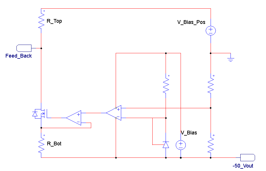

我正在与客户一起使用电源。 我们有关于误差放大器的一些问题。 我们希望从 UCC2897A 产生负输出电压、并使用外部运算放大器作为误差放大器。
他们希望避免使用 TL431/光耦合器组合、因为输出电压为-50V、并且必须添加大量额外的电路才能使其正常工作。  由于它不是隔离式输出、因此运算放大器应该能够满足这一要求。 他们确实使用了 TLVH431并使用更高电压的晶体管对其输出进行了电平转换、从而尝试了这种方法。  它们具有控制环路和电路寄生效应的一些混合响应。 他们更愿意回到运算放大器方法。
我没有找到有关为此类输出设置误差放大器的大量文档。  是否有关于如何将外部误差放大器与 UCC2897A 正确集成的建议?
Ryan B.
    您好、Ryan
    以下是几个想法。
    第一个示例使用光耦合器进行电平转换-
    第二种方法使用电压至电流转换器在顶部和底部电阻器中设置相同的电流。 它可能更接近您的想法。
    我尚未对这些内容进行仿真、您应该将其作为开始讨论的指南。 如果您想了解更多信息、请告诉我。
