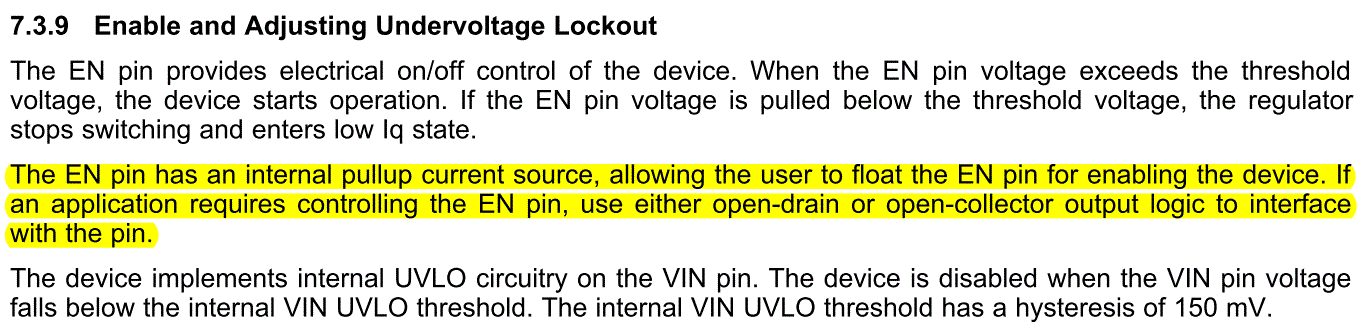

您能否 告诉我 PWRGD 引脚周围的连接以切换到 EN 引脚的高/低逻辑。
我们的客户正在尝试使用 TPS54620的四个用例来组织电源序列。
如"7.4.4排序"中的图26所示、器件是否仅通过直接连接 PWRGD 引脚和 EN 引脚来开启?
是否没有必要、例如上拉至 Vout?
如"7.3.9启用和调节欠压锁定"中所述、
当 PWRGD 和 EN 直接连接且 PWRGD 引脚的电压电平变为低电平→悬空时、
EN 侧设备是否打开?
YUto Sakai
    我会在 PWRGD 引脚上使用外部上拉电阻器。 如果将 EN 保持为完全浮动、它将自动启用。
    如果您要准确复制该定序技术、它将在没有上拉电阻器的情况下按所示工作。 TPS54620 PWRGD 中没有足够的关断状态泄漏电流来防止后续 EN 引脚自身上拉。 如果您还将 PWRGD 引脚用作"电源正常"信号、以便在其他地方进行监控、则可能需要上拉电阻器来确保可能需要的高电平电压。
    我知道、当连接 PWRGD 和 EN 以使用 TPS54620设计一个序列时、
    建议使用通过上拉电阻器将 PWRGD 引脚上拉至高电平电压的配置。
    对吗?
    YUto Sakai
    在这种排序设计中、我建议通过一个电阻器将 PWRGD 引脚上拉至 Vout。
