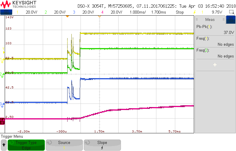

我的一位客户正在他们的10节电池组中使用 bq77PL900。 原理图等于 EVM 原理图。 为了连接电池组、它们首先连接 GND (J5)、然后连接电池电压(J2、J3、J4一起)。 连接 Battery +(J1)时、功率晶体管 Q1 打开、并且 PACK+(J15)上出现电压。 这种行为对我的客户来说是不可接受的。
客户发现了两种解决方案来克服这种行为:
-将 C11降低至220nF。 然后、Q1导通的时间仅为大约100ms。 这是可以接受的、但不清楚其他 PL900变化的行为方式。
-在 J2.1和 J1.1之间放置一个二极管和一个10kR (串联)电阻器。 然后、由于 BQ 已经被提供、这个运行状态不会出现。
您会推荐以下哪种解决方案?
下图显示了没有解决方法的行为:
CH1:BATT、Ch2:PACK+、Ch3:PACK (PL900的引脚47)。 CH4:bat (PL900的引脚9)
谢谢、此致、
Felix

    bq77PL900具有高侧 P 沟道 FET 驱动器、可将 DSG 和 CHG 电压保持在 BAT 和 PACK 引脚电平。 如果 FET 的源极上升速度快于器件电源引脚、则 FET 将趋向于导通。
    建议的任何一种方法都应该有效。 减小 BAT 引脚滤波电容器的尺寸可能是将引脚暴露在高瞬态电压下的一个问题。 另一种可能需要考虑的方法是在电池连接期间将 FET 栅极和源极保持在一起、并在唤醒 IC 之前断开连接。
    选择适合系统设计和装配过程的方法。
