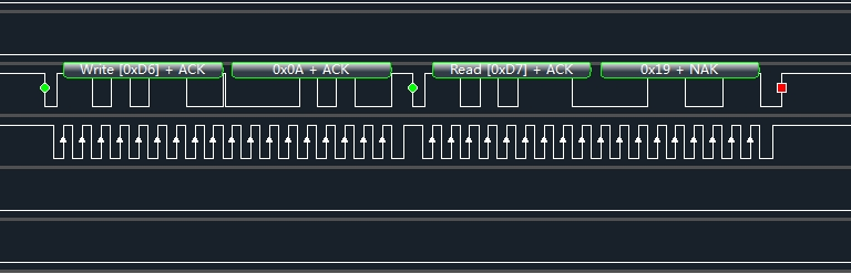

我们测试 产品 BQ24292I、发现  REG0A 返回的值不是0x18 (数据表规格)、而是0x19。
0x19正确吗? 或者通信中是否存在问题?
按如下方式连接波形、请帮助进行分析、谢谢!

    您好、Cary、
    我们确认该器件来自大规模生产。 REG0A[1:0]应为01。 您的结果0x19正确。 感谢您的发现、我们将在下一修订版中更正数据表。
