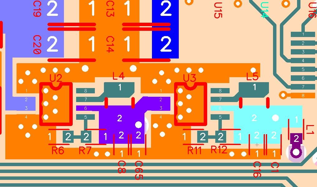

    早上好、Chris、
    我发送了建议的布局。 由于 DGK 封装没有散热焊盘、我使用散热过孔将热量传导至 GND 平面。 我在数据表中读出、首选单点接地、但根据我的经验、此封装使用低阻抗路径连接到 PCB 的公共 GND 平面。 这是一个6层 PCB、散热过孔应显著降低 Rth。 如果您有任何建议、请转发。 非常感谢您的建议。
    David
    尊敬的 David:
    感谢您重新发帖。
    我不清楚这张图片、但每个 IC 都需要将其输入电容器放置在 VIN 和 PGND 端子旁边。
    此外、应将电感器旋转180度、并将输出电容器添加到 IC 上方、以便其 GND 返回 PGND。 D/S 中的图42显示了这种情况的示例。
    此外、电感器对我来说看起来很小。 您可以共享使用的器件型号吗?
    最后、为什么不直接从12V 输入而不是5V 输入电压运行第二个 TPS62160? 这将提高整体效率并降低第一个 TPS62160的负载(以及相关的热负担)。

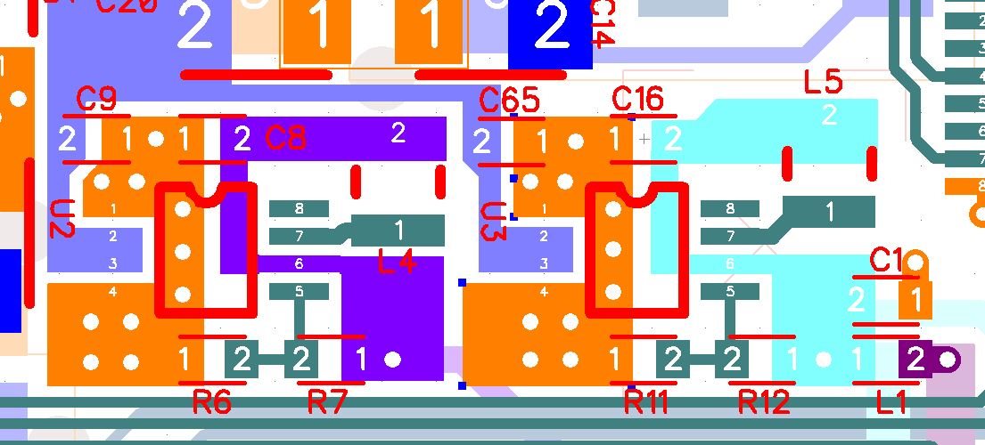

    尊敬的 Chris:
    电感器为 DFE252012F-3R3M=P2、3.3uH、1.8A、2.8Asat、135m Ω。
    在+3.3V 稳压器上、Imax 为200mA。 在+12VIN PD 110mW 时、+5Vin PD 40mW 和+80mW 在+5V 稳压器内耗散、使用大约150mA 的电流为+3.3V 稳压器供电。
    我确实收集到、两个稳压器使用+12Vin 可降低相对于一个稳压器馈送另一个稳压器的情况的功耗。
    在这种情况下、由于 VSSOP 封装的热限制、该值相当小、但值得注意。
    我更改了布局以最大限度地减小输入、输出和反馈路径的环路面积。 附加的是新布局。
    David
    是的、这种布局得到了很大改进。 进一步的改进是通过引脚6移除 Vout、并在 L4/C8之间添加1或2个过孔。 像这样、逆时针旋转 C9 90度并将其直接移到 IC 的左侧会更好。
    对于您的低负载电流、我认为您在合理的环境温度下不会遇到热问题。
     尊敬的 Chris:
    我想知道、如果使用 TPS62160的建议布局中所示的 Vout 平面、是否存在任何问题。
    我可以直接从 Cout 获取 Vout 路径、也可以像现在那样从 Cout 获取 Vout 路径、即 从电路到内部平面的退出路径从 Cout 经过 VOS、VOS 具有到 FB 的反馈路径、而从较大的过孔进入内部平面。 通常使用较大的平面会减弱噪声。 欢迎提出任何建议。 我还可以将 Vout 路径直接连接到 Cout 的内部平面、并用一条简单的走线将 PIN6到 Rfbu 的铜减少。 我使用的 VSSOP DGK 封装比较小的 VSON 封装更具灵活性。
    David
    尊敬的 David:
    是的、我建议将输出电压的过孔放置到输出电容器的内部平面。 我们希望使其远离敏感信号、如 FB 和 VOS、并且远离为负载提供瞬态能量的最接近的输出电容器。
