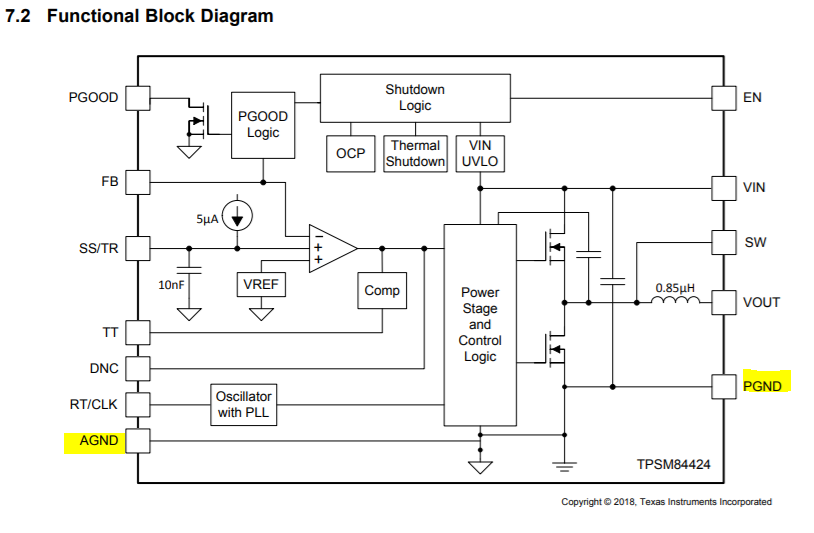

我当时和 WEBENCH 设计人员一起学习了该模块、并注意到原理图中没有 PGND-AGND 接口/电路、 在进一步检查时、模块和评估板的数据表也没有真正在 AGND-PGND 电路上进行扩展、在设计该部分电路时、什么是好的设计或实践?  例如、我应该针对什么截止频率、组件选择、设计实践?  理想情况下、我将寻找尽可能小的元件/电路板空间。
    您好 Ben、
    您能向我展示 AGND-PGND 电路滤波的参考吗? 电源模块内部连接了 AGND 和 PGND、如下面的功能方框图所示。
    AGND 和 PGND 之间没有额外的内部电路。 我能想到的唯一"滤波"是在 PCB 布局中、数据表建议为所有 AGND 引脚(3、9、23)使用外部模拟接地层。 由于 PGND 是一个有噪声的接地平面、因此建议将所有模拟电路接入 AGND、该器件具有更低的噪声并从 PGND 进行滤波。 第10.1节布局指南 提供了设计布局过程中需要注意的事项的快速项目符号列表。
    Jimmy
    我认为我错过了第四个要点的第二部分:
    • 保持 AGND 和 PGNDseparatate 相互连接。  该连接在器件内部进行。
