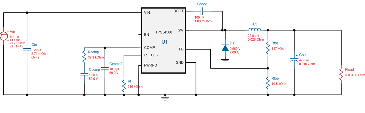

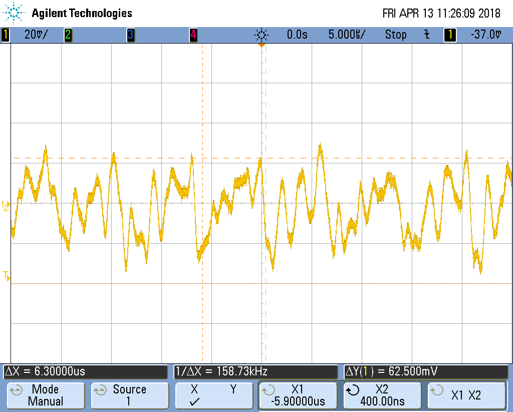

   我使用 TPS54560设计了一个46V 至12V 4A 电源。 我 观察到输出变化为60mV pk-pk、多种频率与小于1.2A 的负载混合在一起-我还没有超过这个值。 您是否对我们为什么会获得这些波形有任何见解、这些波形大约是仿真显示的3倍? 谢谢、Tim
    Tim、您好!
    我不确定、您在这里有什么问题?
    如果您观察到60mV pkpk 输出纹波、我认为这不是过度的(稳压电压的0.5%)。
    请分享您的原理图和观察到的波形>
    这可能有助于排除故障。
    Brani
      您好、Brani、
      感谢您的快速响应。 如果我运行 TI WebBench 仿真器、它显示的峰间变化不超过10毫伏、因此我的问题是为什么我看到60mV。 我尝试使用修边工具插入示波器图片和原理图、但显然这不起作用。
    您好、Tim、
    仿真(Webench)中的值与测量值之间的差异可能来自各种来源:
    1) 1)在大多数情况下、仿真假设所有电路组件都是理想模型。 现实情况是、所有组件都将具有一些实际的寄生源、这些寄生源极难建模和仿真。
    2) 2)运行模式。 对于在轻负载条件下运行的器件、输出电压纹波将更高。
    (3) PCB 贡献。 PCB 上的所有物理布线都具有一些寄生分量(电感、电阻和电容)、这些寄生分量会影响测量值。 此外、PCB 布局会在观察到的纹波值中增加一定的量。
    4)测量方法。 为了对输出纹波进行良好且真实的测量、测量方法本身可能会对测量值产生显著影响。 一般规则是、应使用差分探针直接在输出电容器上测量输出纹波。 如果不提供差分探头、则可以使用标准尖端和桶形探头、同时尽可能减少接地回路。
    请参阅下面的培训视频、其中介绍了如何测量直流/直流转换器上的输出纹波。
    training.ti.com/measuring-vout-ripple-dcdc-converters
