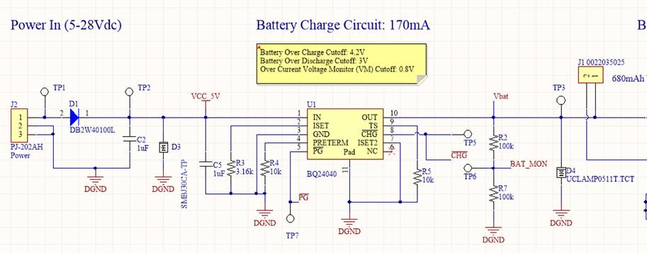

我在我们的各种产品中使用 TI BQ24040、今天我对其中一个产品执行了过压测试。 数据表和 TI 网站都说过压保护范围从~6.8V 开始、工作电压应高达~30V。 但是、当我从5V 开始升高电压并达到~12.5V 时、芯片出现故障。 我更换了芯片、电路的其余部分再次正常工作。 数据表未明确说明过压保护应该能够运行多长时间,但表示过压状况消失之前。
我希望继续测试,而无需进一步澄清 OVP 的工作原理,也无需验证我在中使用的电路。 那么、我为您提出的问题是:
1) 1)     下面是我们在中使用此芯片的原理图部分。 该设置中是否有任何看起来超出千特的内容?
2) 2)     在数据表中的示例中、OVP 仅在高达12V 的电压下进行测试、还提供了8V 测试的屏幕截图、但过压条件仅持续时间<350ms。 在过压消除之前、OVP 是否应持续防止过压情况? 还是仅在小时间突发中出现过压情况时提供保护?
3)     3)我对芯片的理解是:从0到4V 芯片处于 UVLO 状态且不起作用、从~4到6.8V 芯片正常工作并为电池充电、从6.8-30V 芯片处于持续 OVP 状态、停止为电池充电、 还可以保护它和其他下游组件免受过压情况的影响。 它将保持此状态、直到过压条件消失、然后恢复正常运行。 这种理解是正确的、还是我遗漏了什么?
请注意、我的电源输入为5V、当芯片在~12.5V 时死机时、电压会缓慢升高。 电源端子和输入电源插孔之间的引线长度约为6英寸、因此我不会想到任何电感电压引导或类似的东西。 谢谢!

    输入(引脚1至 GND)额定电压为30V、OVP 将关断器件、电压为6.8V。 但所有其他引脚的额定电压仅为7V。
    不要在原理图中看到输入端 TVS (D3)的额定电压为30V 的任何问题。 输入电容器额定电压是多少?
    此外、还在实验室中对几个 EVM 进行了快速测试、它们可以达到30V、当电压降至6.8V 以下时、恢复没有问题。
    VCC_5V 是否连接到电路板上的任何其他元件?
    器件损坏、输入高电平、不充电、任何特定引脚上的低电阻的迹象是什么?
    感谢您的快速响应。 根据您提到的测试、我是否进行了更多测试、并认为问题已解决。
    但是、要回答您的问题并知道发生了什么:
    这些电容的额定电压为25V (计划仅测试24V 电压)
    VCC_5V 未连接到电路板上的任何其他器件。
    首次故障(升高电压)时的损坏指示、芯片凸起并弹出、从而排出魔术烟雾。 后续故障在 PCB 上放置了一个新的 BQ24040 (将13Vdc 的直接电压施加到电源输入(原理图中的 J2引脚1)芯片凸起、弹出(呈橙色闪烁)、并排出魔术烟雾。
    在您确认功能并测试 EVM 设置后、我们又从库存中获取了6块电路板并对其进行了测试。 它们均可在高达25V 的电压下正常运行、不会出现过热、损坏或任何其他问题。 似乎故障是一次性的、我们随机提取库存的电路板也是如此。
