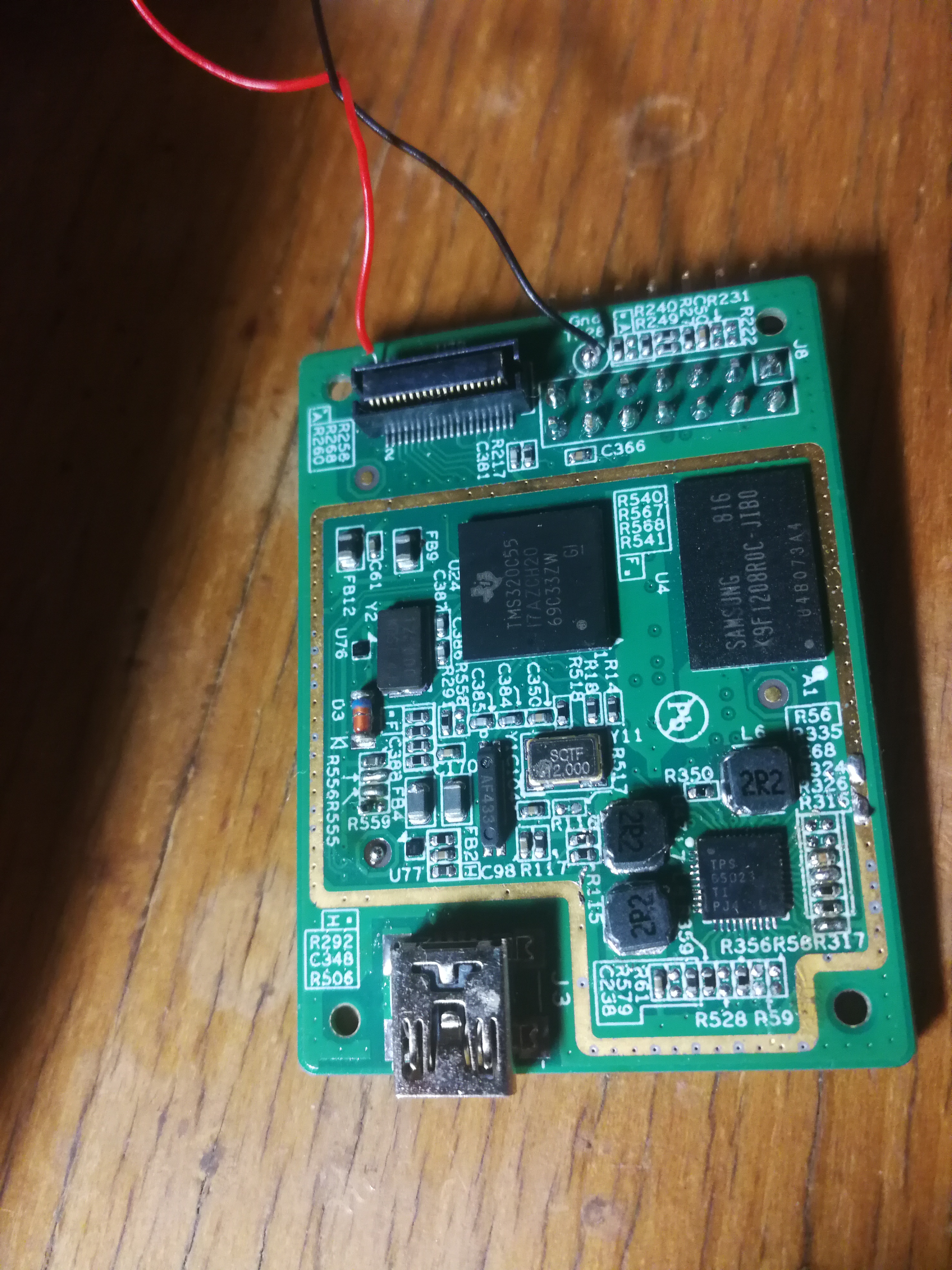

我使用 TPS65023设计了 tms320c5517系统,但我发现电流很高,因此我断开了与 DSP 的电源连接。 静态功率仍然很高。 即使我  将 DCDC_EN1 DCDC_EN2 DCDC_EN1 DCDC_EN3 LDO_EN 连接到 GND、也是如此。  仍然是60mA。
我的设计出了什么问题? 请帮帮我。

    您的原理图中有许多标有"NOP"或"NO-POP"的可选电阻器。
    我猜其中一个或多个电阻器是意外组装在 PCB 上的。
    我尤其担心 R59和 R356等情况、其中一个电阻器为0欧姆、另一个电阻器具有"NO-POP"标签。 如果 R59意外安装了0欧姆电阻器、则 VIN_EVM 与 GND 之间存在短路。

    NOP 表示未安装。 我尝试删除 r569、r555、r551、r570、r552、r560、r577、r576、r56、r55
    并将 r338、r317、r321、r324连接到 GND、应禁用 DC1 DC2 DC3和 LDO。
    但总共有60mA 电流。

    感谢您的支持。 您可以听到20-30uA 的电流、
    • 我 确定它不是60uA、而是60mA。
    • R59被移除,Vsysin 连接到 GND
    • R56、R55、r335、r336已断开连接,因此没有与 I2C 的连接
    • 我仔细检查了 VLDO1&VLDO2迹线,没有连接负载。
    • 众所周知、我已经关闭 DC-DC 和 LDO、(LDOEN = DCDC1_EN = DCDC2_EN = DCDC3_EN = GND)、仍然会发现 VRTC =3.0V、但它是浮动的。不应消耗电流。
    我有附加电路板照片、电流测量结果和 PCB 附件、请访问 checke2e.ti.com/.../ARMOR_5F00_WIRELESS_5F00_EDB.brd
    感谢您分享这些图像。 有些附件似乎没有经过、并显示为死链路。
    在我看来、由于 PCB 上有很多杂散焊料、这个电路板将很难调试。 在进一步调试之前、可能应清理该焊料。 不仅是杂散焊料、而且是未组装组件的焊盘上的焊料。
    但是、我确实确定了一个应该是"无连接"的位置、其中有一个焊接桥:
    R557
    R557将 TPS65023_VCC_1V8连接到 VDD_NANFLASH
    尽管 R576看起来已被移除、但电阻器仍连接到其中一个焊盘、并且很容易被短接至其他地方。
    如果您连接了示波器、我看不到任何示波器截图、但我相信 DCDC2已启用、电流将通过 R557流向有源负载。
    为了进一步进行调试、我需要查看一个在未使用的焊盘上没有杂散焊料和焊料的 PCB。
