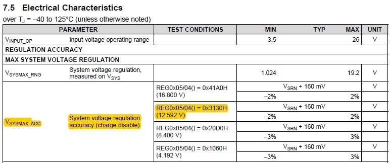

您好,
我的客户问、为何以下电气特性系统电压要求精度需要禁用充电?  谢谢。
    系统电压调节环路可调节 VSYS 引脚电压。 当充电使能时、充电器调节 VSRN 引脚电压。
