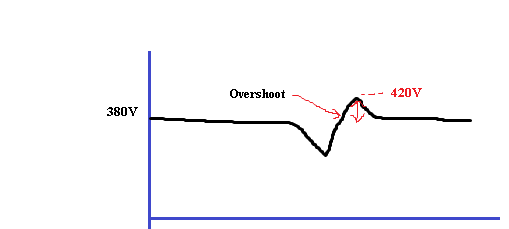

  单相 PFC 在没有明显输出压降的情况下可以响应的最大峰值电流持续时间是多少?
在单相 PFC 中、输出电压环路(慢速)以低于100Hz 的带宽闭合、以确保50Hz 正弦波电流。 100Hz 是20ms、这是否意味着输出电压无法在20ms 以内响应任何输出电流消耗?
内部电流环路快速(1/10)* fsw,~5KHz,但它在导通期间感测 MOSFET 电流,因此输出电流完全由输出电容器供电。 在关断期间、市电向输出电容器和负载提供电流。 该电流由电流放大器的电流感测进行感测、因此它应该能够响应低于5KHz 的电流变化?
请帮助我理解。 我具有380V 输出、峰值电流为22A、导通时间为20ms、关断时间为2000ms。 在此期间、380V 下降约270V、这是不可接受的。

    您是正确的、PFC 的电压环路必须缓慢以确保正弦输入电流。
    输入功率以二倍工频调制、而负载功率通常是恒定的。
    这意味着必须将能量存储在输出电容器中、以便为线路过零周围的负载供电。
    如果您查看以全功率运行的 PFC 级的输出电压、您将注意到二倍工频正弦波纹。 这是每个线路周期在输出电容器中存储和检索能量的结果。 快速电压环路会尝试消耗恒定的输入功率以消除此纹波并破坏线电流 THD。
    内部电流环路很快速、但它是电压环路的从器件、并且只会强制线电流满足慢电压环路请求的正弦电流需求。
    您没有提到 PFC 级的峰值/平均比率、因此我很难提出建议。 如果您的峰值远高于平均功耗、则唯一合理的选择是使用大输出电容器、以将所需的能量存储在 PFC 输出中。 该电容器将在负载峰值之间充电、然后在峰值期间为负载供电。 所需的电容可根据可接受的电压偏差和峰值负载消耗的能量轻松计算。
    如果 PFC 的峰值/平均比不高、您可以在负载峰值发生期间以 THD 为代价检查如何"加速" PFC 电压控制环路。 TI 提供了许多具有"瞬态加速"功能的 PFC 控制器。 如果输出电压误差变得过大、这会使电压环路加速几倍。 一个示例控制器是 UCC28056、但还有许多其他控制器应满足您的要求。

                    我还能问、在峰值电流消耗后、PFC 输出电压的过冲是否可以通过增加总补偿外侧电压环路的直流/低频增益来降低。
