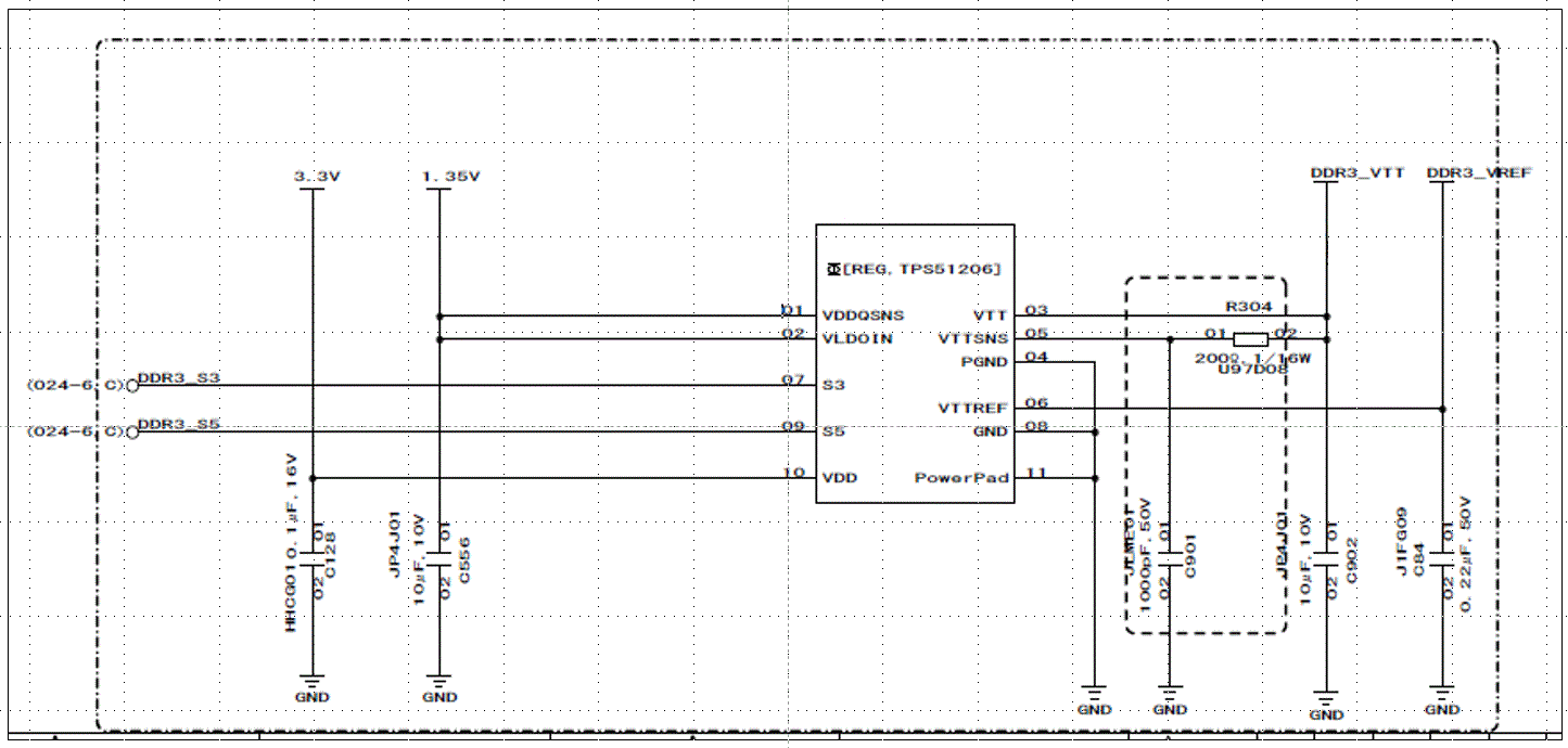

我 可以看到、0.65V 电压在启动时稍微下降了一点的波形。
这是器件规格吗? 下面附上了测量波形。
查看数据表的图28、我不清楚、但看起来  有点下降。
这种下降的原因是什么?
YUto Sakai
    Yucto、您好!
    您能否提供原理图? 波形中的5V#2是多少?
     您的波形显示3.3V (VIN) 和1.35V (VDDQ)同时上升。
    您能否让3.3V 电压上升并  在1.35V 电压开始上升前保持稳定?
    您好、钱圣、
    感谢你的答复。
    下面附上了电路图。
    5V#2是 IC 输出3.3V 和1.35V 的电源。S3/S5引脚上拉至3.3V
    如果通过观察3.3V 和1.35V 的启动序列来改善输出压降、该压降的机制是什么?
    YUto Sakai
    Yucto、您好!
    我怀疑问题与上电顺序有关。 波形显示 VIN 和 VLDOIN 同时上升、不建议这样做。
     我们建议  先打开 S3/S5和 VIN、然后再打开 VLDOIN。
    此外、VTTSNS 和 VTT 之间的电阻是200 Ω? 该值太大、您能将其更改为10欧姆吗?
