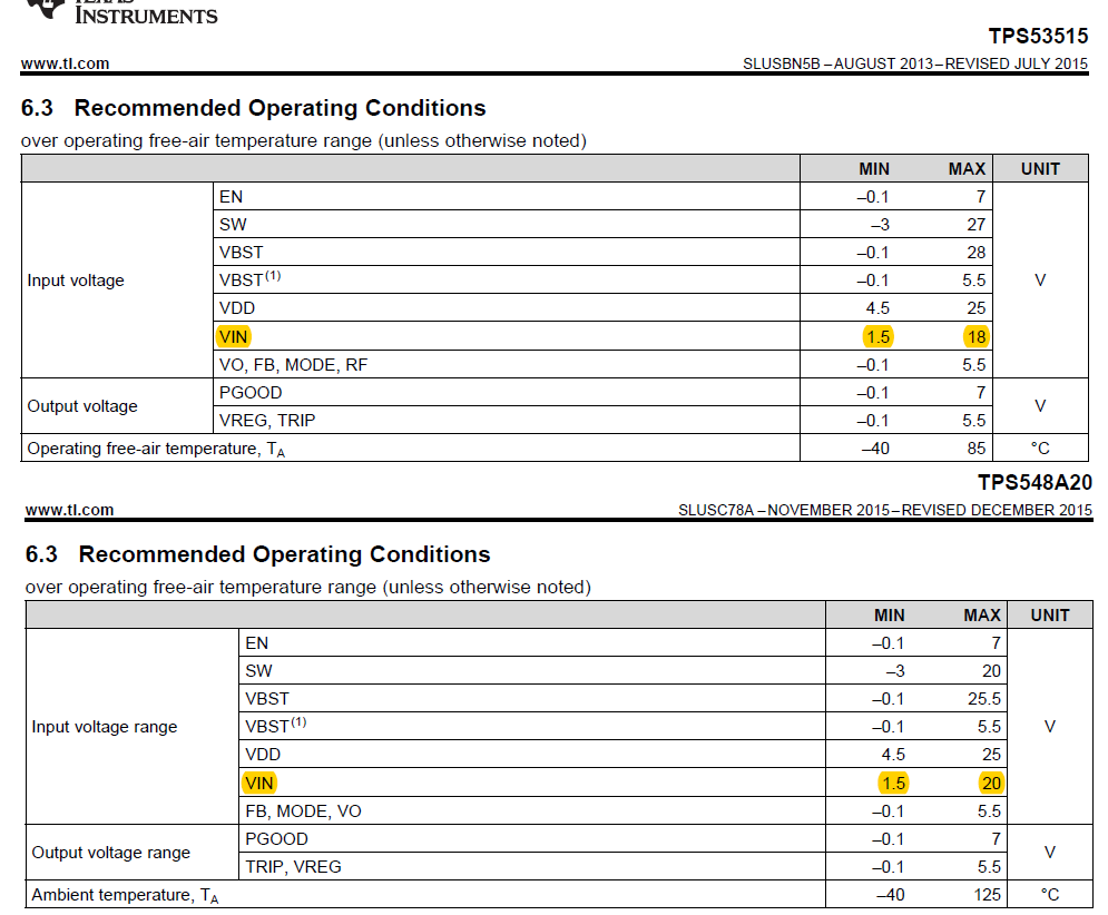

请帮助您了解 TSP548A20为什么建议的输入电压范围比 TPS53515高、但绝对最大输入电压比 TPS53515低? 这是数据表错误吗?
    您好、Henry、
    两个器件都具有不同的 FET 生成。 开关节点性能具有不同的结果、导致限制输入电压范围。
    套件
