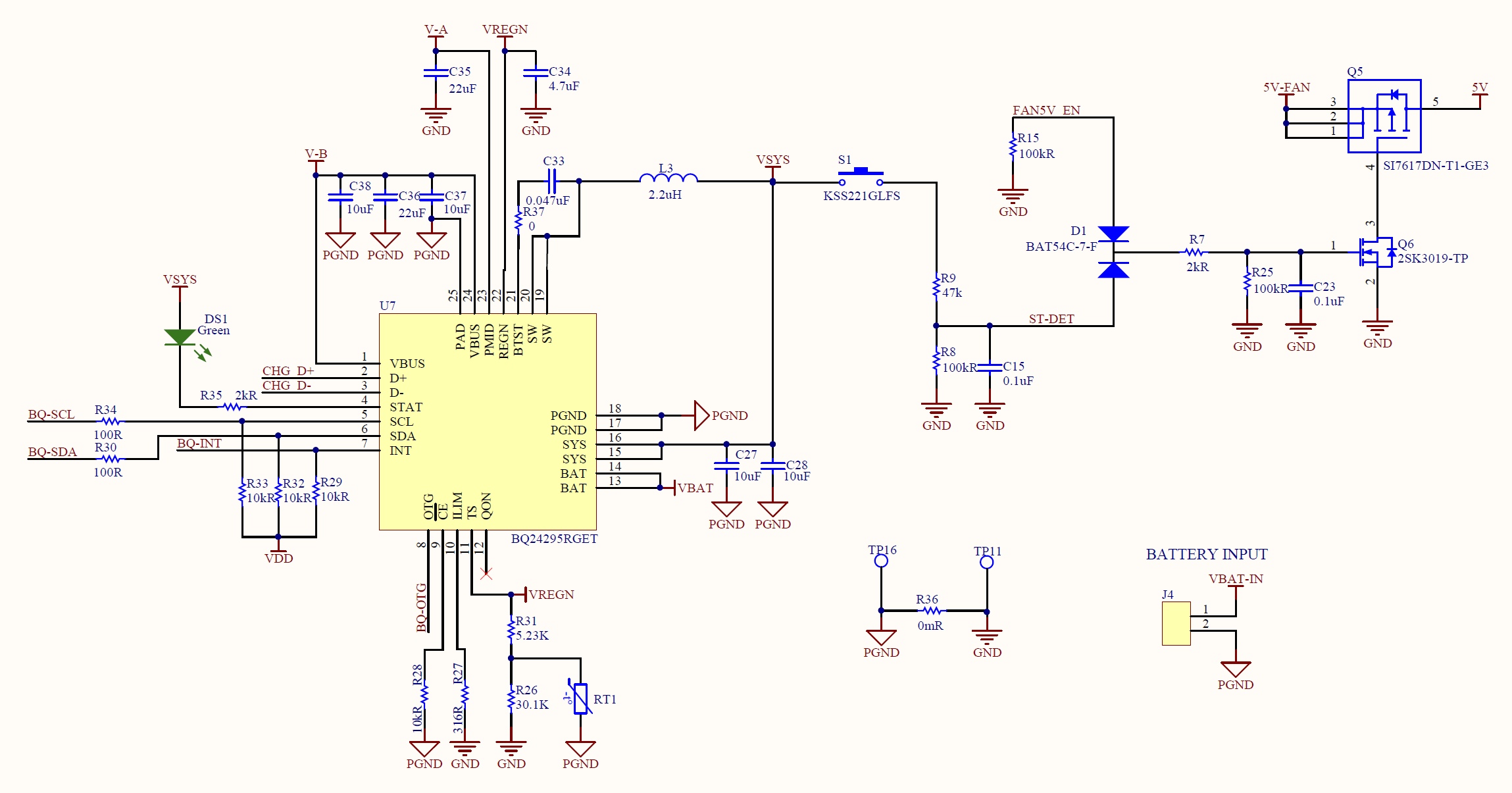

我按照数据表中的建议/规格布置了充电控制器芯片。 不过、我遇到了故障、STAT 引脚在1Hz 间隔从低电平切换到高电平就证明了这一点。 我读取故障寄存器、它报告0x02故障、这是一个冷温度故障。 芯片肯定不在低温范围内、因为它位于我的办公桌上、位于76度的办公室中。 我尝试将 REG06[3:2]设置为11以禁用温度检查、但它仍然抛出0x02故障。 有什么想法、可能会发生什么情况?
    嗨、Davide、
    您未正确连接 TS 引脚网络。 电阻分压点应连接到 TS 引脚、而不是 VREGN。
    现在、您将 TS 上拉至 REGN、TS 引脚上显示100%、并翻转冷信号。
    Joel H
    谢谢、这就是问题所在。
