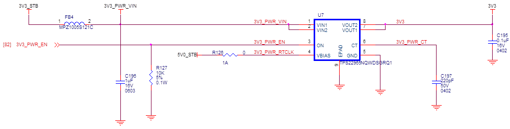

我的客户正在将 TPS22965用于负载开关。 电路如下:
工作条件为:
1.3.3V 输入
2V 导通(使能)电压、由 PMIC 提供
3.5V 偏置电压
4.1A 负载、远小于所需的值

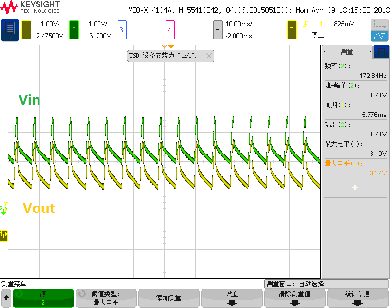

但是、启用芯片后、输入和输出会出现如下错误:

我们尝试了不同的工作:
TPS22965的旁路(短接)输入和输出、整个系统正常工作;
2.取下 C197 (CT 电容器),它可以正常工作;
将 FB 更改为0 Ω 电阻器、不起作用、使能引脚变为方波。
您能否解释原因以及如何解决此问题?
Cera
    大家好、还有更多问题、浪涌电流似乎会导致系统挤压、如文件 slva670a 所述。
    我的问题
    在该规范中、它可以处理4A 连续电流、但最大浪涌电流可以设置为400mA、600mA~如何确定最大浪涌电流?
    在我的实验中、我将磁珠更改为0欧姆、系统崩溃、即使我将 CT 电容设置为1nF 以增加上升时间、系统仍然崩溃。 除了上升时间之外、对浪涌电流的影响似乎是其他的?
    谢谢。

    如果负载开关工作正常、则当开关启用时、VOUT 将跟随 VIN。 如果 VIN 稳定且 VOUT 振铃、则我会说这是开关的奇数行为。 但是、由于开关打开、输入会振荡、这会使我感到困惑。 输出负载可能会给电源带来压力、因此电压无法稳定。 我建议使用更高的输入电容再次尝试此测试、看看这是否解决了问题。 此器件上具有您描述的电压的1A 负载不会因该器件而导致任何振荡。
    至于最大浪涌电流、只要保持低于器件的最大额定电流、就可以接受。 这意味着它可能远高于您现在使用的400mA-600mA 限制。
    浪涌电流可能会对电源产生影响、但如果浪涌电流保持低于器件的绝对最大额定值、则器件应以线性上升时间开启。
