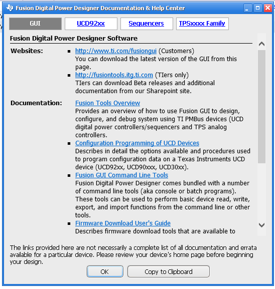

器件型号:TPS53679
您好、E2E、
我们的客户正在将 TPS53679用于新的开发产品。
现在、他们担心大规模生产时的寄存器写入方法。
 - TI 是否有用于 TPS53679的 PMBus 编程器脚本文件?
 - TI 是否知道如何为多个器件注册写入? 编程器生成器、类型、文件格式等
ACGUY
    您好、ACGUY、
    为应用正确配置679后、您可以从 GUI 本身生成编程文件。 只需按照文档中的步骤操作,即可在窗口顶部找到“帮助中心”。
    对于生产环境、您可以使用 Fusion 制造 GUI  通过 PMBus 使用您之前生成的程序文件快速对板上的多个器件进行编程。 您也可以通过 Avnet 订购预编程器件。
    如果您有任何其他问题、请告诉我。
    Carmen
