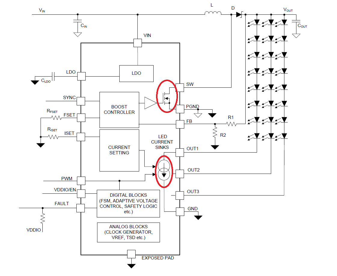

尊敬的所有人:
您能否向我介绍电源部件(开关部件和电流阱部件)的故障模式?
如果这些部件具有短路故障模式、是否有检测此故障的方法?
*如果您需要更多的解释,请告诉我
    山本-圣、您好!
    我不确定您提到的是哪种故障模式、但我会用我的最佳猜测来回答。
    -内部 SW FET 和电流感应电路可以检测升压 OCP 限值、内部 SW FET 将在 OCP 条件下停止开关
    LED 电流阱可调节 LED 电流并检测开路和短路故障等 LED 故障-如果 OUTx 处的电压低于低比较器、则 LED 开路故障。 如果 OUTx 上的电压高于高电平比较器、则 LED 短路故障。
    希望这对您有所帮助、
