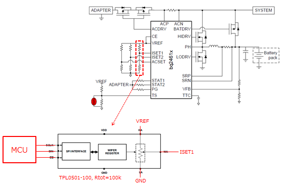

器件型号:BQ24610
我们收到了客户关于 bq24610的问题。
请帮帮我们。
[问题]
为了通过来自 MCU 的信号改变充电电流、他们正在考虑通过 DPOT 设置 ISET1。 请参阅下图。 这种用法是否有串行器?
tateo
    它是从 VREF 到 ISET1和 GND 的电阻分压器。 根据我的理解、DPOT 只能替换顶部电阻器或底部电阻器。 我认为您不能用 DPOT 替换这两个电阻器。
    例如、可以将 VREF 到 ISET1的电阻器作为固定电阻器、然后将 DPOT 从 ISET1连接到 GND。 通过调整 DPOT 电阻、可以设置不同的充电电流。
    大家好、感谢您的快速回复。 他们正在考虑以下配置。 让我确认其他事项。
    -启用 VREF 的条件是什么? 它们需要此信息、因为 DPOT 具有上电序列要求。
    -在 IC 为电池充电时是否可以更改充电电流?
    tateo
    关于1、当器件不处于 OVP、睡眠模式或 UVLO 时、VREF 打开。
    关于2、是的、它可以在充电期间进行更改。

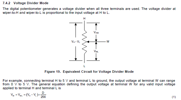

    大家好、感谢您的支持。
    关于您对 VREF 的答复、当 IC 使用仅由电池供电的电源供电时、IC 将进入睡眠模式。 当应用 ADP 时、它们应该在 VREF 接通之前向 DPOT 的 VDD 供电。 这是我的底纹是否正确?
    顺便说一下、他们正在重新考虑使用 DPOT 的分压器模式。 请参阅下图。 我认为这是可以的、但让我确认这种用法是否可以。
    tateo
    应用适配器后、IC 将通过上电序列。 我不会在 VREF 接通之前开始充电。
    分压器模式应该可以。
    您好、感谢您的回复。 让我确认一件事。 当施加 Vcc 且 CE 为低电平时、VREF 的状态是什么、是否有效?
    tateo
    如果 VCC 处于有效范围内、则 VREF 应为 ON。
