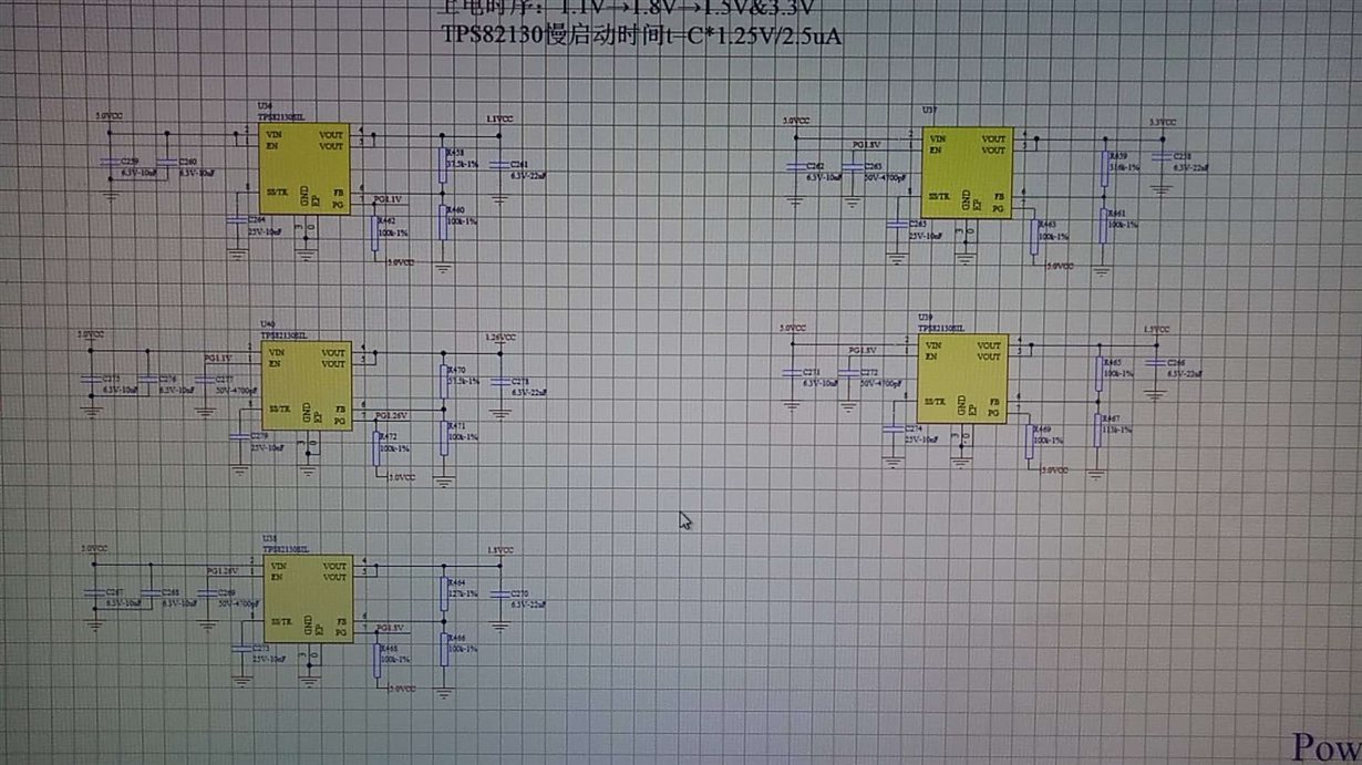

您可以帮助查看采用 TPS82130的原理图设计吗? 尤其是关于 PG/EN 的加电/断电序列。
五个 TPS82130器件、所有输入均为相同的 Vin=5V、PG 可通过电阻上拉至 Vin=5V、然后控制另一个器件的 EN。
这种连接是否正常?  谢谢。
徐文
    当然。 这是 PG 输出的一个非常典型的用例。
    您好 Juergen、
    感谢您的响应、对于此典型用例、断电顺序如何? 因为这五个器件都连接到相同的 Vin=5V。
    您是否具有类似应用的加电/断电测试结果? 谢谢。
    徐文
    该序列将与上电过程中的序列相同。 当电源正常状态变为低电平时、您将禁用第一个器件、随后的器件将被禁用。 TPS82130上的 PG 在器件禁用时变为低电平(数据表第7.4.4节)、因此没有延迟。
