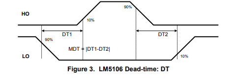

我对 MDT 有疑问。
我了解 MDT 是图3中的"MDT =|DT1-DT2|"。
另一方面、在25度下、在 RDT=100kOhm 时测试 DT1和 DT2值510ns、在 RDT=10kOhm 时测试86kOhm。
为什么在数据表中定义 MDT?
Shimizu
    Shimizu、您好!
    我是一名支持此器件的应用工程师、将会回答您的问题。
    我想确保我正确理解您的问题。 您在问为什么在数据表中定义 MDT?
    在许多设计中、如果您的目标是尽可能缩短死区时间、但希望确保栅极驱动器具有足够的死区时间、以便在另一个器件导通之前关闭一个器件、 您需要知道 LO 和 HO 驱动器的两次转换之间是否存在类似的死区时间。
    当没有死区时间功能时、大多数半桥驱动器要么具有传播延迟匹配参数。 死区时间功能的死区时间匹配参数。
    确认这是否回答了您的问题。

    Shimizu、您好!
    非汽车器件的 ATE 测试温度为25摄氏度
    100k 欧姆时的 DT1和 DT2典型值为510ns、10k 欧姆时的典型值为86ns。 该时间的测量范围为从 LO 下降到 HO 上升或 HO 下降到 LO 上升、如数据表所示。
    MDT 是 DT1和 DT2之间的差值、由100k 欧姆 RDT 指定。 数据表中没有 DT1、DT2或 MDT 的最小和最大规格。
    数据表指定了最小和最大限值适用于整个温度范围。 除非另有说明、否则 TJ=25°C、VDD=12V、Hs=0V。
    Richard Herring
