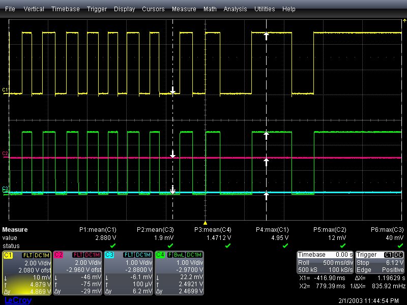

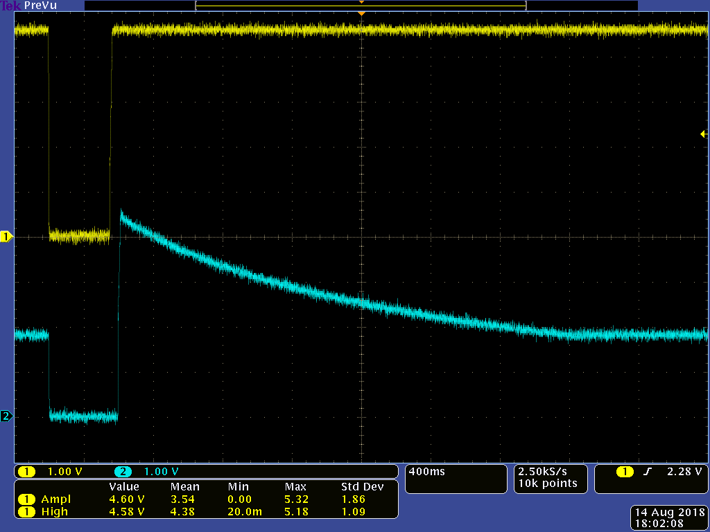

我有一位客户使用 BQ25121A、他们观察三种不同的情况、其中 SYS 电压测量值为0.6V、2.5V (标称值)、等于输入电压(VPROG -请参阅图1)。
该问题似乎在各种情况下发生、其中:
 1. 当 VPROG 大约等于默认 VIN (DPM)(4.6V)时、最常见的情况发生。 问题本身是温度问题、在这种情况下、只需打开和关闭电源(当 VPROG = 4.6V 时)足够多次即可观察到所有三种情况。
 2.在较低的温度下,这种影响似乎更加明显,在-5°C 时,这种影响的发生时间约为50%,在室温下,影响较小(约为20%)。 55°C 时观察到的实例很少
3.当 VPROG 设置为5V 或5.5V 时,问题仍然存在,但随着输入电压的增加,问题变得越来越少。
此问题也可以在 EVAL 板上重现。
请提供任何帮助。
谢谢、James
    您能否确认在此期间是否不存在 VBAT 电压? 另请确认所用器件为 BQ25121A (A 版本)
    我将在工作台上尝试、如果我也看到任何东西、请告知您。 请发布带有跳线设置的评估板图片、以帮助加快测试。
    通道1 - VPROG、通道2 - VSYS
    Gautham
    我已在冷启动状态下尝试您的设置、但无法重复此问题。
    您能用 EVM 图片回复您的跳线设置吗?
