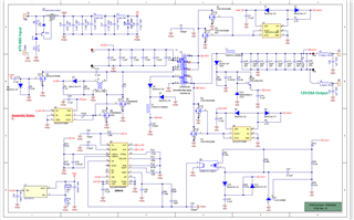

尊敬的 TI 团队:
我设计了隔离式25A 直流/直流转换器、并采用以下参考设计、以供您参考。  当我达到15安时、系统将进入间断模式。  因此、我想知道将哪个参数设置为25A、因为该参考设计 的电流高达25A。
谢谢、此致
Ashish

    Ashish、您好!
    我将回顾此原理图、并在明天回来。
    您是否完全遵循了此参考设计或对其进行了修改?
    如果您能够、可以发送您的布局和原理图吗?
    Joseph
    您好、先生、
    我随附了原理图和布局供您参考、因此请查看以下规格。
    输入电压48至84
    输出电压为12V/25A
    如有任何更改、请发送电子邮件至 revert.e2e.ti.com/.../3582.Isolated-DC_5F00_DC-15_2D00_25A-Rev2.pdf
    Ashish、您好!
    原理图中的主要区别似乎是添加了 EMI 滤波器和输出滤波器。 是这样吗?
    还有几个问题可帮助您调试设计:
    1) 1)您能否测量 CS 引脚信号? 根据数据表中的图12、此引脚上的断续模式通常在0.75V 左右跳闸。 如果此引脚上有额外的噪声或布局不良、则可能是仅达到15A 输出电流的原因。
    2) 2)您是否在不同负载条件下和15A 下测量了电路板温度和效率?
    3) 3)确保输入电压保持在过压和欠压限制范围内。
    Joseph
