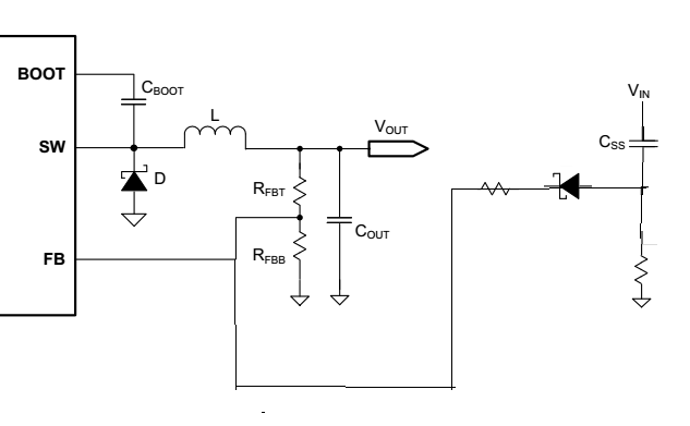

器件型号:LMR14006
为了使 Vout 启动速度比固定速率慢(不会延迟、但会降低 dV/dT)、我想知道顶部电阻器 R1是否可以由 PFET 和电容器分流、以便 PFET 在电容器充电时导通100ms、 然后、PFET 通过 PFET 栅极上的 RC 网络关闭(并断开电容)?
想法是保持 FB 电平尽可能高一段时间,然后将电压降低到标称调节点。
我担心的风险是进入调节环路的纹波增加、但我希望您可以评估这是否是一种安全的方法。
Vout 的质量不如启动期间的斜升速率那么重要。
期待您的回答。
B.R M.A.M
    FB 输入非常敏感。  因此、该节点上的任何额外电路都可以
    可能会扰乱稳压。  在这方面悬挂任何东西都不是一个好主意
    输入。  我们不能推荐这个想法。
    请尝试在以下电路中延长 LMR14006的软启动时间
    尊敬的 Andy:
    我无法看到您的以下电路。
