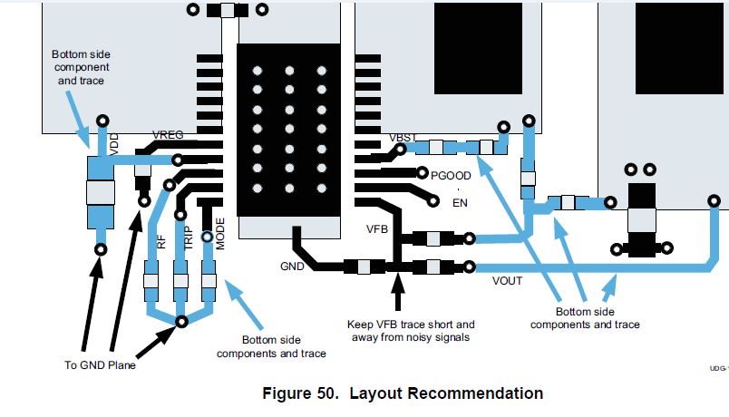

器件型号:TPS53353
尊敬的团队:
我对建议的 PCB 布局有疑问、射频、跳闸和模式使用过孔进行连接。  根据我的理解、避免过孔有助于消除噪声干扰。
 将其 RF、TRIP 和模式组件保持在底部的任何特定原因。
如果我只将其保持在顶部、那会好吗?
Prasanna G
    Prasanna、
    布局指南基于 EVM 设计。  在 EVM 上放置了多个电阻器、以允许跳线选择各种模式和频率。  因此、它们放置在底部、以便在 IC 附近实现更连续的 GND 覆铜。  如果您使用的是单个组件、则可以将它们放置在顶部。
