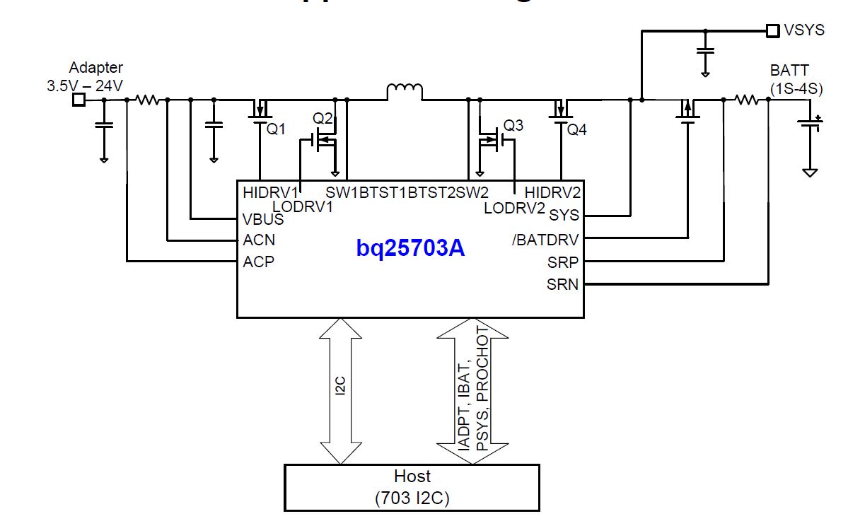

我们的应用是使用 BQ25703A 通过5V 电源为锂离子4S 电池充电、以升高充电电压、因此我们只需要升压转换器模式。
是否可以用0欧姆电桥替换 Q1 HiFET、然后移除 电路中的 Q2 LOFET、从而使 BQ25703A 仍能为电池充电?
您是否会向我们提供任何建议,以减少任何无用的组件?
    Teerapat、
    不支持将 Q1替换为0欧姆电阻器作为升压充电器的操作。 在某些工作模式下、Q1需要在 Q3导通时关闭。 正常充电操作需要所有四个开关 FET。
