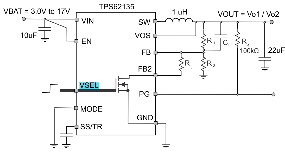

客户正在尝试在运行期间使用 VSEL 切换输出电压。
我对这种用法有疑问。
当运行期间切换 VSEL 时、
输出电压是否无缝切换?
客户 担心在切换输出电压时会降低输出电压。
请告诉我输出电压开关处的波形。
Yusuke /日本地区
    您好、Yusuke -San、
    D/S 中该图的正下方是显示 VSEL 转换示例的两个波形。 不可能下降到更低的水平。
