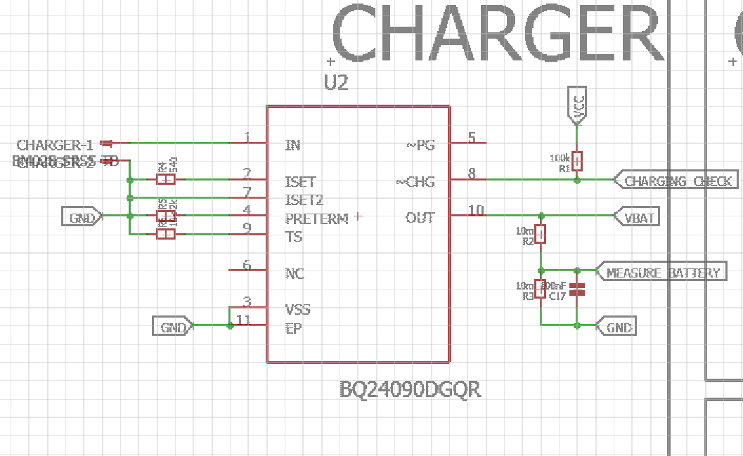

大家好、
我的 BQ24090有问题。
我用过这款芯片一段时间、它一直在各种设计上运行良好、但由于某种原因、在我的新设计中它不会为电池充电。
此 PCB 上的连接与所有其他 PCB 上的连接完全相同。
下图展示了连接到 BQ24090的所有器件:
 PG 引脚上的电压为0.000
CHG 引脚上的电压为0.208
BAT 引脚上的电压为3.797
IN 引脚上的电压为5.002
如果在此问题上有任何帮助、我将不胜感激。
    连接看起来正常、可能需要添加输入和输出滤波电容器。
    当 CHG 引脚处于低电平(0.208V)时、这将表示设备正在充电。 如果您检查输入电流、它与输出电流大致相同。 也可以检查 ISET 引脚、电压将表示充电电流。
    将告诉您该部件处于活动状态的其他事项:
    PG 引脚将为低电平、但需要连接上拉电阻器来读取它。
    TS 引脚电流源将在 TS 引脚上产生电压。
    针脚9 R-TS 10k ----确定这是一个安全值
    引脚4 R-preterm--2k --正常10%/20%
    引脚2 R-ISET--540--OK,1.0A 充电电流
    引脚7 ISET2 -低电平-正常、输入电流= ISET
    引脚5 PG --无上拉电阻、正常
    引脚8 CHG--100k 上拉、正常
    引脚10输出-无滤波器电容器-可能需要查看此情况
    中的引脚1 -无滤波器电容器-可能需要查看这个
    引脚3 VSS -- GND
    事实证明、制造商在该处放置了5.6欧姆的电阻器、而不是540欧姆的电阻器。
