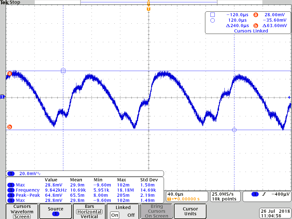

    下面是3.3V 时输出的波形(仅限交流)
    最后、这是 VOUT (DC)的输出波形:

    感谢您提供此信息。 我仍然倾向于不稳定。 第二个波形的条件是什么? 您能否在满负载、半负载和空载条件下共享波形? 您能否将 SW/输出放在通道1上、将 VOUT 放在通道2上、以便我们可以看到相关性?

    感谢迄今的答复。 之前给出的第二个波形的条件为部分负载、输出电流约为370mA (负载电阻为9 Ω)。
    我在三种不同的负载条件下并排附上了系统图像、输出电流为0.37A、1A 和0A。 在空载条件下、我必须移除 TVS 二极管、因为它会出现过压情况并短接地。 顶部波形显示稳压器电路的3.3V 输出、底部波形显示 VOUT。
    0.37A -请注意、我们在这里的开关边沿上看到尖峰、考虑一下它通过示波器提供的某种反馈、但我无法通过更改探针或示波器上的设置来消除它。 仅当同时测量3.3V 输出和 VOUT 时才会发生这种情况。

    开关波形看起来非常不稳定。 理想情况下、您应该具有连续矩形波。 这是一个旧部件、因此我不会对某些占空比的摆动感到惊讶、但这比我预期的要好得多。

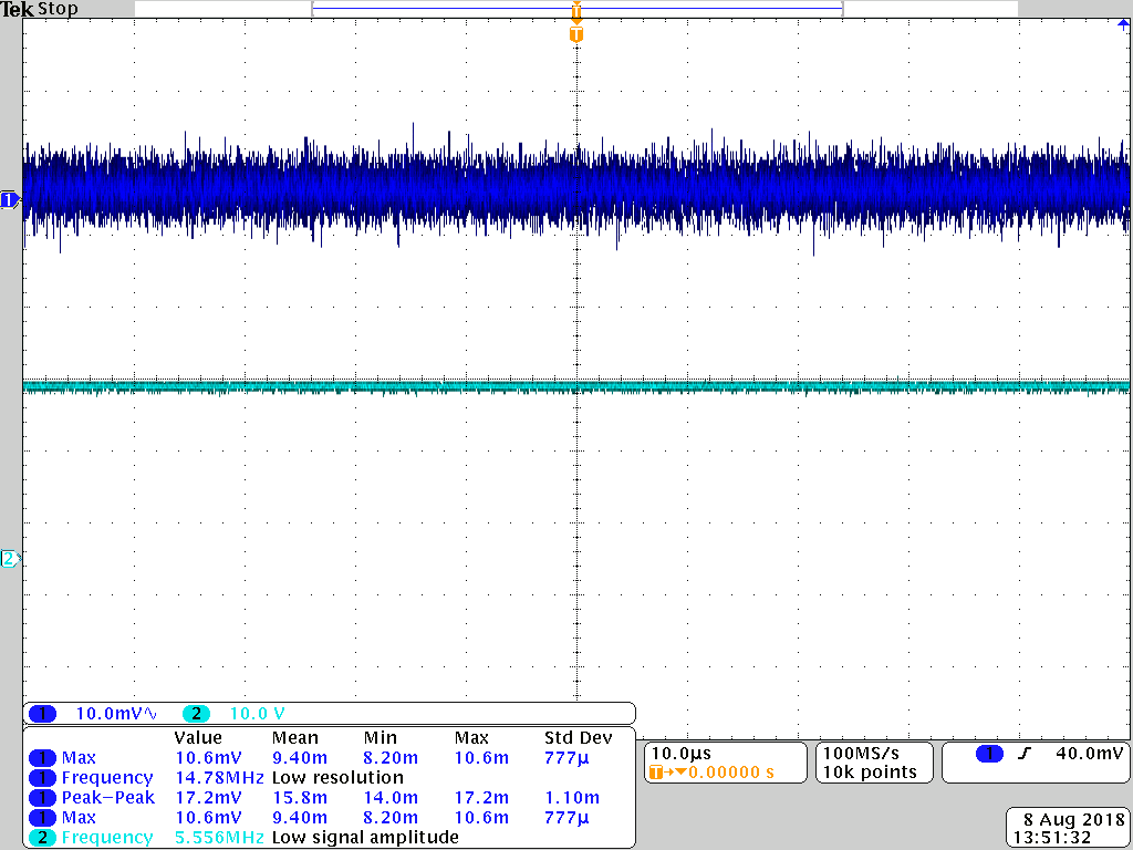

    否、我看不到我在问题所在的单元上看到的任何振荡。 下面是工作装置的附加图像。 在连接两个探头时具有与之前相同的尖峰、单独采样时不会发生尖峰。 对我来说、工作单元看起来是一个非常完美的方波。
    Richard
    Richard、
    你是对的、工作单元看起来很棒。
